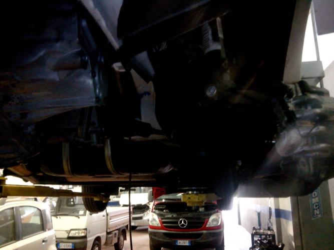

Penso che il lavoro si faccia da sotto, sul ponte, quindi non dovrebbero esserci differenze tra furgone o MH.
Non capisco perchè si debba togliere anche il motore. Con cambio manuale, anche per un a semplice sostituzione della frizione, si staccano i semiassi e si toglie il cambio da sotto, ma il motore sta dove si trova. Sono curioso di capire u motivo per cui con il cambio automatico vada smontato anche il motore. Se hanno detto così, il motivo ci sarà certamente.

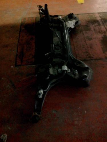

Penso intendano togliere da sotto tutto l'avantreno e culla motore, per poi separarli una volta sollevato il camper

Vero che, come dici, il lavoro si fa da sotto, probabilmente lasciando il motore in sede ma inclinandolo verso sx... Però, da sopra, ci saranno da scollegare e staccare vari aggregati e particolari e fare questo da un cofano / muso anteriore di motorhome puo' essere una maledizione...  Un saluto da Vittorio.

Si, piu o meno avevo immaginato, ma vuoi dire che nel Ducato manuale se si deve cambiare la frizione bisogna fare un macello del genere?
Non si tira giù il motore per cambiare la frizione, ti posto un video ( in Portoghese ) dove si vede tutto ciò che si smonta per arrivare a tirar giù il cambio ( ducato 2.8 idtd ). Dal minuto 15.25 si vede il distacco del cambio, ma è interessante vedere quanto c'è da smontare prima.

Ciao a tutti, da manuale Fiat per togliere il cambio andrebbe tolto anche il motore ma personalmente nella mia officina ho smontato tanti cambi su Ducato 250/290 di varie cilindrate compreso un Motorhome e non ho mai smontato il motore, solo il telaio sotto come da immagini postate da maxime.

Buongiorno;
FIAT prevede lo smontaggio completo di motore e cambio.
Se il mezzo è in garanzia bisogna fare cosi, anche perché bisogna documentare il lavoro con relative foto
prima durante e dopo.
tirare giù il cambio x fare la frizione,o x sostituire il cambio si può fare senza smontare tutto
ora però la FIAT prevede cosi.
Poi diciamo la verità non è un gran bel lavoro,
se x caso poi e un motorhome è molto più complicato.
e un parere personale visto che mi è capitato più di una volta fare dei lavori su sti mezzi e il più delle volte non rientri nei tempi previsti da FIAT,ed essere ripreso
se io personalmente fossi proprietario di un officina autorizzata FIAT non li farei
visto i tempi che prevedono i templari FIAT
saluti giorgio
