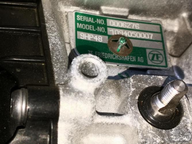

Il tema è il cambio ZF questo. Che ho io sullo Sprinter ed è uguale sul Ducato. IMG_20200309_115822(1).jpgvedi quel perno sulla destra, li va fissato il braccetto di plastica in dotazione, ruotato fino ad inserimento dello sblocco a "folle".
