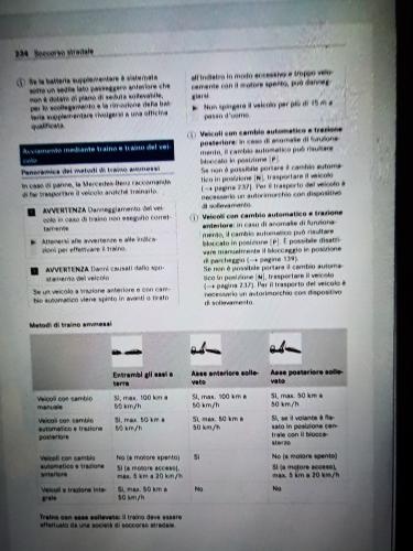

Giorgio, Sulle istruzioni Mercedes non trovo scritto niente sui limiti, oltretutto il 165 del CDS prevede il limite di traino tra veicoli max 30km/h e mi sembrano anche tanti, visto che bel trenino viene fuori tra motrice e camper.  Roberto
pag. 234 libretto uso e manutenzione nuovo sprinter ediz. 2019

pag. 234 libretto uso e manutenzione nuovo sprinter ediz. 2019 saluti Giorgio
Metti tutta sta pag. 234.e  la 139

Metti tutta sta pag. 234.e  la 139 Facciamo una cosa la metto io,  Roberto
Questo in sintetico preclude anche il Ducato. Non solo lo Sprinter!

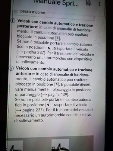

@ Latrofa Se il ducato con la TP non ha il "bottoncino magico" mi pare un bel contro senso galattico!!
Mi vien da piangere nel pensare quelli che hanno preso quel mezzo...  Roba da matti!!
Io almeno escludo in toto il 4x4  e sono libero da vincoli!
Certo che quel metodo deve avere un motivo! Forse un LSD?

Vorrai intendere Ducato TA
la risposta è più in alto
hanno lo sblocco nella leva del cambio
