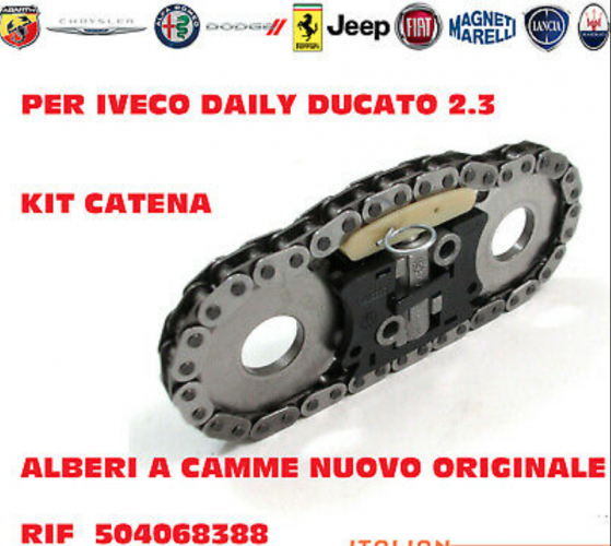

Buongiorno, saluto tutti gli amici appassionati e specialisti che animano questo utilissimo forum...
Sono un camperista dal lontano 2000 con un glorioso Rimor SB 678 che ci ha portati in giro in lu go e largo per tutta europa... ora vengo all'oggetto:
cambiato il camper 7 posti optiamo io e mia moglie per un van Hobby su Fiat Ducato 2.3 160 cv (confidando proprio nelle maggiore robustezza dichiarata da fiat rispetto al 140 cv) e ne compro uno di soli 6 mesi immatricolato a marzo 2021 con 1700 km... a marzo 2022 provvedo a far tagliando completo presso officina fiat professional  ome prescritto per poi affrontare i viaggi estivi... ebbene in germania autostrada pianura andatura 100 km/h circa rumore tonfo accensione dipa motore ed olio accosto camper soento che non parte... rientrati in Italia (tralasciando tutto il travaglio) l'officina fiat professiona diagnostica la rottura della "catena comando distribuzione" ed ancora procede con lo smontaggio per verificare altri eventuali danni...
Pongo una dimanda agli esperti: come è possibile che una catena si sia rotta ad appena 11.400 km senza dare segnali/rumori/anomalie o altro... premetto che guido per professione altri ducato e mezzi pesanti vari per professione quindi guida morbida tranquilla e sempre attento a macchina, persone e strada.
Ringrazio in anticipo chi ha avuto la pazienza di leggere il mio lungo post ma era per fornire un quadro più esaustivo possibile.

"rottura della catena comando distribuzione"
Sono i casi rarissimi, che confermano l' affidabilità di quel sistema, catena-cinghia, diciamo che, in questo caso, la sfiga ci ha visto bene cool.

Saprai che quel motore ha sia la cinghia che una corta catena che unisce i 2 alberi a camme, dovrà chiarire cosa si è rotto, ma se ha scritto catena....frown...

Saprai che quel motore ha sia la cinghia che una corta catena che unisce i 2 alberi a camme, dovrà chiarire cosa si è rotto, ma se ha scritto catena.......
Ciao Masivo, non si è rotta la cinghia dentata ma la piccola catena di comando posta dall'altro lato della cinghia che fa girare i due alberi a camme, in pratica hanno ceduto ( o non erano ben serrati) i 2 pernetti tra gli ingranaggiche fissano il tendi catena al cl coperchio... omunque è in garanzia e provvede fiat a sostituire catena ingranaggi castelletto copervhio ecc... appena ho tempo emido csrico qualche foto
yes...grazie della precisazione, come avevo scritto, una gran botta di sfortuna, angry... che non dovrebbe succedere.
Avendo anche io un 2300, ero interessato alla cosa, mi fa piacere sapere che non è stata una difettosità della catena stessa, ma del sistema tendicatena, anche se non cambia niente, devo dire che quella catena mi ha sempre dato un po di apprensione, smiley non ho capito perchè Fiat non ha usato un ulteriore passaggio della cinghia, per evitare questa catena, ma sembra che la soluzione si sia rivelata buona. yes
D'altronde i progettisti sono Ingegneri, ed io non sono nessuno laugh...

Mi interesserebbe sapere se la catena in oggetto è singola oppure doppia, noto che oggi per risparmio la tendenza è di montare catene singole, mentre una volta venivano montate catene doppie certamente più robuste ma anche più costose. Comunque le catene dovrebbero andare tranquillamente oltre i 100mila Km e segnalano la loro usura con il rumore, se non fosse che oggi i cambiapezzi ( meccanici ) hanno perso l'orecchio sui motori.
io ho rotto la catenina (singola, poco più di quella di una bici Graziella) di una MB A140 W168 con meno di 90.000 Km, regolarmente tagliandata; a orecchio il meccanico non aveva percepito alcun rumore, invece l'orecchio di Cristiano Fabris, che evidentemente sa il fatto suo, aveva segnalato per così dire l'anomalia.
Anche sulla Musa 1.3 mjet 95 CV di mia moglie siamo intervenuti perché diventata rumorosa, molto sotto la soglia del kilometraggio previsto, sostituito il kit a circa 170.000 Km

Ciao Rascal, come avevo anticipato qualche messaggio precedente, allego le foto della rottura dei due pernetti che tengrotture.jpgono il tendicatena che poi ha generato tutto il resto del danno.20220830_170150(1).jpgCatena%20montata.jpg20220830_170123.jpg

La catena è singola, questa soluzione è ancora quella del progetto originario (direi anno 2003 se non prima), per cui concettualmente è di tanti anni fa. E' la prima volta che di questo motore leggo della sua rottura, tra l'altro non diretta (tutto il danno è partito dal mancato serraggio del tendicatena), e dal momento che tutto viene sistemato in garanzia, più che vederci dei difetti e preoccuparmi, parlerei di un caso eccezionale, sistemato con professionalità dalla casa e dall'officina autorizzata.

Buonasera a tutti gli amici del forum... eccomi qui ad informarvi che finalmente dopo 70 giorni dalla rottura comando alberi avvenuta in germania la fiat ha finalmente completato tutti i lavori in garanzia e mi è stato riconsegnato il camper... vi terrò aggiornati dopo la prima uscita del prossimo fine settimana.
