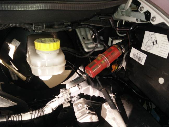

Inserito il 08/01/2017 alle: 17:27:36
Questa è la riparazione effettuata, domani vado a montare il portafiltro nuovo ma questo sarà mia cura custodirlo nel gavone per eventuali emergenze future.....

Inserito il 08/01/2017 alle: 18:05:18
Ciao, cambialo veramente subito, quel filtro.
Per 2 motivi: se è un normale filtro carburante - magari per motori a benzina - il suo potere filtrante è molto ma molto inferiore a quanto richiesto dai sistemi common-rail, che lavorano con tolleranze di costruzione (per pompa alta pressione e iniettori) ridottissime. E poi perchè non è in grado di separare l'eventuale acqua presente nel carburante, in ogni caso molto dannosa.
Comunque ben rientrato a casa. Un saluto da Vittorio (MI).

09/12/2009 392
Inserito il 08/01/2017 alle: 18:30:56
In risposta al messaggio di vadopiano del 08/01/2017 alle 18:05:18
Ciao, cambialo veramente subito, quel filtro. Per 2 motivi: se è un normale filtro carburante - magari per motori a benzina - il suo potere filtrante è molto ma molto inferiore a quanto richiesto dai sistemi common-rail,
che lavorano con tolleranze di costruzione (per pompa alta pressione e iniettori) ridottissime. E poi perchè non è in grado di separare l'eventuale acqua presente nel carburante, in ogni caso molto dannosa. Comunque ben rientrato a casa. Un saluto da Vittorio (MI).
Si, domani è il primo lavoro che faccio, infatti oltre al potere filtrante ovviamente non paragonabile, c'è anche il problema che la pompa elettrica invia il gasolio al corpo filtro a 5bar, penso proprio che devo essere contento di essere riuscito a rientrare a casa.....

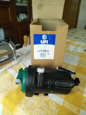

Inserito il 09/01/2017 alle: 20:44:09
Grazie a tutti, oggi sono stato da un mio cliente autorizzato Fiat e gli ho mostrato il portafiltro rotto, ha controllato nel programma Fiat e il portafiltro modificato che viene fornito costa 230,00€, a questo punto ho appena ordinato il ricambio UFI su Ebay a 99€ spedizione compresa, mi è stato confermato da più persone che per staccare e riattaccare i raccordi bastano le mani, considerando che il filtro arriva assemblato completo dell'elemento filtrante, non devo fare altro che attaccare i raccordi, i collegamenti elettrici e rimetterlo al suo posto!

Inserito il 09/01/2017 alle: 21:00:39
In risposta al messaggio di oldtractor del 09/01/2017 alle 20:44:09
Dubito molto tu lo possa fare , perchè mancano i raccordi che sono stati tagliati e adattati con le fascette stringitubo. E' mia personale opinione che quel "meccanico" (tra virgolette perchè non vorrei essere denunciato) qualche danno te lo ha fatto. Penso che dovrai comperare anche i tubi con il raccordo !

Inserito il 09/01/2017 alle: 21:53:01
In risposta al messaggio di Paolobitta51 del 09/01/2017 alle 21:00:39
Dubito molto tu lo possa fare , perchè mancano i raccordi che sono stati tagliati e adattati con le fascette stringitubo. E' mia personale opinione che quel meccanico (tra virgolette perchè non vorrei essere denunciato) qualche danno te lo ha fatto. Penso che dovrai comperare anche i tubi con il raccordo !
I terminali dei tubi sono intatti, ha penato non poco per fare salire i tubi volanti oltre l'anello di blocco, senza i quali la sola fascetta avrebbe faticato a tenere!

Inserito il 27/01/2017 alle: 19:32:34
E' arrivato il filtro, sarà completo di elemento filtrante interno? mi scoccerebbe doverlo aprire per controllare!
cuart1
cuart1
Inserito il 27/01/2017 alle: 20:52:15
In risposta al messaggio di oldtractor del 27/01/2017 alle 19:32:34
Il portafiltro nuovo è normalmente già fornito del suo filtro all'interno.
