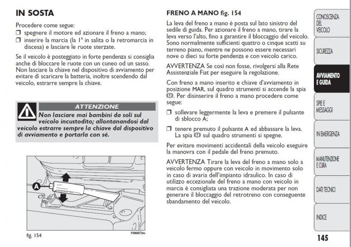

gli fai vedere il libretto uso e manutenzione dove è scritto che quella manovra è vietata, e di assumersi tutte le responsabilità ( anche future) in caso di guasto al freno di stazionamento.

Quando gli fai vedere il libretto uso e manutenzione dove è evidenziato che il freno a mano va inserito a veicolo fermo vedrai che troveranno il sistema per fare la revisione senza danni, io ho avuto il danno al freno alcuni anni fa e non sono riuscito a farmi rimborsare il danno perchè non me ne sono accorto subito ma per le revisioni successive non ho avuto piu' problemi ti assicuro che, dopo avererli informati, si guardano bene da collaudare il freno a mano sui rulli. Un saluto Enzo

Però se uno ha modo di fare vedere un libretto ufficiale dove c'è scritto, devono accettare di buon grado.

Dato che anche a me non piacerebbe mi venisse rotto il freno a mano durante le operazioni di revisione ( che farò tra tre anni ) son andato a guardarmi quello che c'è scritto sul libretto di uso e manutenzione del mio ducato euro VI e non ho visto nulla che giustifichi la manovra di non frenare con il freno a mano in movimento.
Si potrebbe contestare che freno di stazionamento vuol dire che si usa solo da fermo ma mi sembra un po stiracchiato come motivo, non c'è scritto chiaro e tondo " non usare durante la marcia "

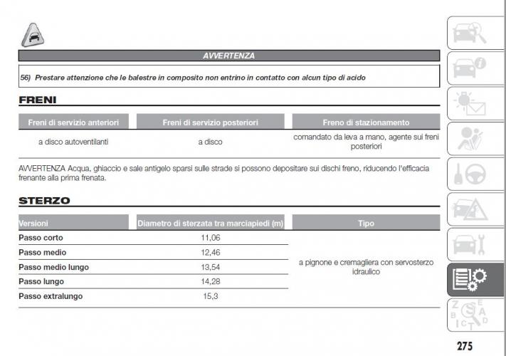

Non contento sono andato a vedere il libretto del precedente ducato euro V che avevo e mi sembra che sia ancora peggio, perchè scrivere che il freno a mano deve essere usato solo in caso di avaria dell'impianto idraulico e con una " trazione moderata" per non generare il bloccaggio del retrotreno equivale a dire che il freno a mano è la tua ancora di salvezza e deve funzionare per fermarti. Perciò come faccio a dire a chi mi stà facendo la revisione: " Lei non deve usare il freno a mano altrimenti me lo potrebbe rompere" ?Freno%20a%20mano%20euro%205.JPG

Da quanto leggo, il freno a mano viene usato anche come FRENO D'EMERGENZA e le raccomandazioni riportate sull'uso della leva sono esclusivamente per evitare il pericoloso bloccaggio delle ruote posteriori.
Del resto, il freno a mano del ducato è realizzato utilizzando un sistema a tamburi, separato dall'impianto frenante principale. Tale sistema, non mi risulta soffra di problemi d'uso.
euro VI e non ho visto nulla che giustifichi la manovra di non frenare con il freno a mano in movimento. Si potrebbe contestare che freno di stazionamento vuol dire che si usa solo da fermo ma mi sembra un po stiracchiato come motivo, non c'è scritto chiaro e tondo non usare durante la marcia Non contento sono andato a vedere il libretto del precedente ducato euro V che avevo e mi sembra che sia ancora peggio, perchè scrivere che il freno a mano deve essere usato solo in caso di avaria dell'impianto idraulico e con una trazione moderata per non generare il bloccaggio del retrotreno equivale a dire che il freno a mano è la tua ancora di salvezza e deve funzionare per fermarti. Perciò come faccio a dire a chi mi stà facendo la revisione: Lei non deve usare il freno a mano altrimenti me lo potrebbe rompere ? Datemi un valido motivo ed io lo userò certamente.
Provare a farsi fare una dichiarazione scritta da una officina FIAT?
