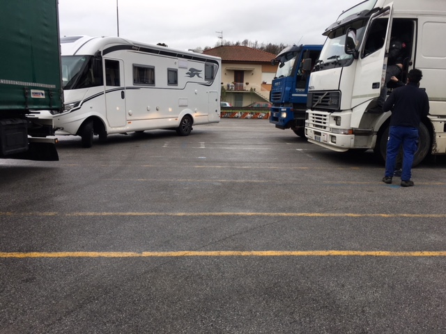

aggiornamento: revisione effettuata, esito regolare.
Da notare:
- controllo fari e clacson a vista, senza strumenti. I camion invece sono stati controllati con lo strumento.
- controllo emissioni non effettuato...i camion invece sì.
- prova di frenata sui rulli superata immediatamente. Prova frenata   freno a mano, mi sono aiutato con il pedale...magari andava lo stesso ma ho preferito dargli un aiutino.
- controllo sulla buca per test gioco di sterzo e giochi sospensioni, tutto ok.
Piccolo particolare: siccome il numero di telaio sul MH è in punto ostico e si legge con grande difficoltà, ho detto all'ing.: " se vuole lo leggo io". Mi ha detto ok, ...lo avevo imparato a memoria.
