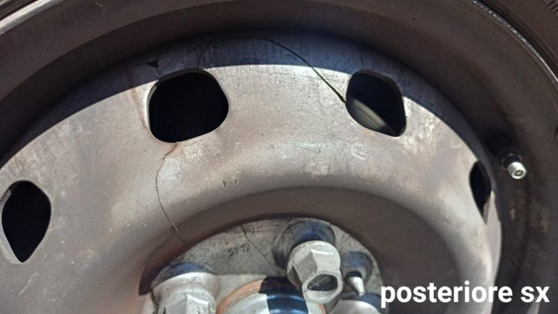

Buongiorno, voglio a segnalare un fatto GRAVE che mi è successo durante le mie recenti vacanze: la rottura in successione di tutti i CERCHIONI  del mio camper Elnagh Baron su meccanica Citroen Jumper del 2020 con 45.000 km (ci tengo a precisare che non viaggio mai sovraccarico).
Le varie officine che mi hanno assistito lungo il percorso sono rimaste sorprese, definendo l'evento anomalo in quanto i cerchioni sono progettati per durare tutta la vita del veicolo.
Ho comunicato il problema  via mail a Citroen  ma al momento non ho ricevuto nessuna risposta.
Nel frattempo chiedo se qualche altro camperista ha avuto problemi del genere.

Inserito il 05/08/2026 alle: 11:58:28
In risposta al messaggio di impiegatodelvolante del 04/08/2026 alle 17:16:22
cerchi fatti in cosa? lega, acciaio, plastica rotti come? crepa sulla saldatura,  perdita di pezzi, esplosione  rotti tutti nella stessa maniera? insomma , due notizie in più, magari... e se possibile una foto
I cerchi sono in ferro originali, vedi foto , si sono rotti  in successione tutti nella stessa maniera nel giro di tre settimaneIMG-20260714-WA0004.jpg
a questo punto, parrebbe veramente un difetto di produzione

Incredibile ! Per me è una frattura legata alle tensioni del metallo. Le cause possono essere molte. Normalmente si dovrebbero fare dei trattamenti termici di distensione tra le fasi tensionanti di lavorazione , potrebbero non averlo fatto.
Per queste produzioni si utilizza acciaio a basso tenore di carbonio, basta una quantità minima di un elemento di lega qualsiasi (Cr, Ni, Mo ecc) per rendere l'acciaio meno "deformabile" provocandone quindi un maggior tensionamento in fase di lavorazione.
Comunque il consiglio è: se ne hai ancora, cambiali e cambia anche e quello di scorta.
anche per me è un difetto del materiale
conviene interpellare anche citroen per vedere se sono successi casi analoghi

Impensabile il sovrappeso, se poi si sono rotti tutti e 4 è sicuramente un difetto di fabbrica, una partita difettosa.
Il rischio è grosso, soprattutto se si hanno dei copricerchi che impediscono di rendersi conto del problema.

Lo trovo un problema gravissimo ed estremamente pericoloso poichè non si tratta di un singolo pezzo ma di tutti 4 i cerchi.
Circa la causa avrei fatto la stessa identica diagnosi di Paolo62 e, pertanto, potrebbe trattasi di una partita di cerchi con problemi analoghi.
Forse questi, montati su un camper, hanno subito uno stress maggiore ma ciò non esclude che in circolazione ci siano dei mezzi con prodotti dello stesso lotto e con lo stesso problema.
Non sono comunque colassati e questo depone a favore di tensioni di lavorazione o lega sbagliata ma non può essere certamente una giustificazione od un allentamento al senso di sicurezza che dev'essere assoluta.
Io segnalerei quanto prima al costruttore, magari tramite una filiale di zona o PEC, questa anomalia allegando pure le foto in quanto la ritengo estremamente pericolosa.
Ci sarebbe poi anche un collegamento alla garanzia in quanto si tratta di rotture strutturali che in un mezzo circolante non dovrebbero mai avvenire e quindi il costruttore dovrebbe sempre risponderne.

Hai percorso 45.000 Km, ricordo che la circonferenza del pianeta Terra, l'equatore, è 40.000 Km.
Indizio molto importante; si rompono tutti quanti insieme dopo 6 anni e un... giro del mondo, questo esclude un difetto dei cerchi, imposibile che le 4 rotture difettose siano perfettamente sincronizzate nei tempi di rottura.
Io ipotizzo un evento esterno comune a tutte le 4 ruote, ad esempio un incrocio delle gomme con serraggio eccessivo, molto superiore ai 160 Nm e anche  senza seguire lo schema 1 3 5 2 4 nel serraggio.
Siuro di non aver percorso degli sterrati magari con ondulazioni?
Io ho già visto cerchi ridotti esattamente in quel modo sugli Iveco Daily 4x4, quando qualcuno ha messo dei miseri cerchi dell'Iveco "stradale" per risparmiare ripetto ai roubustissimi cerchi Giannetti 14444 che inoltre sono anche scomponibili.
Io per 5 cerchi Giannetti 14444 ho speso 1400€... ovviamente usati, con 200€ per 5 cerchi nuovi gli sterrati con le ondulazioni non si possono fare.

cerchi, imposibile che le 4 rotture difettose siano perfettamente sincronizzate nei tempi di rottura. Io ipotizzo un evento esterno comune a tutte le 4 ruote, ad esempio un incrocio delle gomme con serraggio eccessivo, molto superiore ai 160 Nm e anche  senza seguire lo schema 1 3 5 2 4 nel serraggio. Siuro di non aver percorso degli sterrati magari con ondulazioni? Io ho già visto cerchi ridotti esattamente in quel modo sugli Iveco Daily 4x4, quando qualcuno ha messo dei miseri cerchi dell'Iveco stradale per risparmiare ripetto ai roubustissimi cerchi Giannetti 14444 che inoltre sono anche scomponibili. Io per 5 cerchi Giannetti 14444 ho speso 1400€... ovviamente usati, con 200€ per 5 cerchi nuovi gli sterrati con le ondulazioni non si possono fare.
Le tensioni dei materiali metallici sono come il peso: lavorano sempre. E si manifestano quando, a forza di "spingere", superano la resistenza del materiale stesso. Certo, la maggior spinta che determina la rottura può esser causata da un evento "eccezionale", ma l'origine è facilmente legata ad un difetto precedente. Sembra impossibile, ma rotture causate da tensioni possono evidenziarsi anche dopo molti anni, magari affiancate alla fatica. Peraltro se ho capito bene, non si sono rotti tutti assieme, ma in sequenza.
Io non escludo nulla, tante possono essere le cose, ma se si fosse trattato di un serraggio eccessivo le fratture sarebbero partite dei fori colonnetta, non dalle finestre di aerazione.

Sempre in accordo con Paolo62 anche perchè, questa materia, faceva parte dei miei studi superiori e sarebbe stato un'ottimo argomento per il mio meraviglioso professore di tecnologia.
Non posso pensare che un mezzo di 6 anni che ha percorso meno di 8000 km/anno e, a detta del proprietario, mai in sovraccarico possa ritrovarsi con rotture del genere.
Potrà aver fatto tutte le più brutte strade possibili o preso le buche più profonde ed alla massima velocità dove tutto potrebbe cedere ma non i cerchi.
Fino ad ieri i miei camper non li ho affatto trattati bene, nella pista per Djanet in Algeria si sono addirittura tranciati i bulloni di supporto del motore facendolo cadere nei semiassi ma mai nulla ai cerchi.
Dopo tutto è possibile ma la mia propensione va al materiale, alle sue tensioni non normalizzate od anche alla composizione del materiale magari con leganti poco duttili e scatenatesi magari si con un forte colpo ma quindi determinante per difetto del materiale.

Non importa se eri sovraccarico o no, non saresti stato il primo e i cerchi hanno un coefficente di sicurezza spropositato. Dalla tua descrizione non si sono piegati, quindi il danno non è dovuto a una buca ne a una pressione radiale improvvisa.
E' impossibile dire la causa primaria mentre è ovvio il fenomeno iniziale che si chiama cricca, è segno che avevi una piccola deformazione che si è ripetuta fin quando ha ceduto.
D'istinto ho pensato i bulloni lenti, ne basta uno. Perchè hanno cercato di rubarteli per esempio, oppure l'opposto, te li hanno stretti con una pistola talmente tanto che si è deformato il metallo e le forze interne hanno ceduto in quei punti (è logico che ceda li se pensi a come si deforma un cerchio durante il moto).
Fatto sta che statisticamente è praticamente impossibile  che il 75% di cerchi andati bene per 45000km fallisca nello spazio di poco tempo senza una causa scatenante, se fossero fallati avrebbero ceduto subito, non dopo decine di milioni di rotazioni.

Sembra ci sia una strana martellata data alla base del foro a sinistra.
Comunque ci saranno stati anche errori di composizione nel metallo, assieme ad altre concause, ma dopo 45000 km e tutti 4 in successione, deve esserci stato un fattore scatenante, qualcosa successo negli ultimi mille km, e questo lo puoi sapere solo Tu, può essere anche un intervento meccanico mal eseguito a freni, gomme, sospensioni, ecc. che abbia compreso lo smontaggio delle ruote.
Oppure una variazione nel utilizzo del mezzo, avvenuta ultimamente, esempio altro guidatore, percorsi impegnativi, ecc.
Pensaci e vedrai che qualcosa c'è stato.
