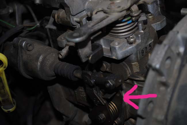

Buongiorno a tutti vi chiedo una cosa  si è rotta la staffetta dell extra anticipo del mio transit aspirato del 94  quella segnata in foto dalla freccia rischio di restare a piedi oppure posso ritardare la sostituzione grazie in anticiponikon%20018(3).JPG

Buongiorno a tutti vi chiedo una cosa  si è rotta la staffetta dell extra anticipo del mio transit aspirato del 94  quella segnata in foto dalla freccia rischio di restare a piedi oppure posso ritardare la sostituzione grazie in anticipo giancamp
stacca il filo, cosi non rimane sollecitata e non rischi ( chiave da 10 mm ,allenti il dado e lasci correre il filo)wink
Se è  rotta la staffa, al massimo un po' più di fatica ad andare in moto con basse  temperature,  se invece ci sono problemi  all'albero con fuoriuscita  di gasolio dalla pompa potrebbe essere di più difficile valutazione.
grazie mille
