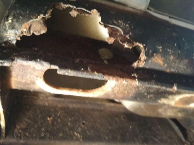

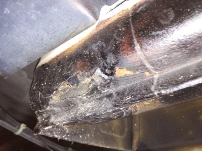

qualche giorno fa guardando sotto il nostro camper del 2001 per far passare i fili della retrocamera ho notato che sotto la pedalina destra (quella del passeggero) sulla lamiera della carrozzeria lato strada vi è un bel buco credo dovuto a ad acqua, devo ancora capire se proveniente da sotto cioè tirata su dai pneumatici in marcia o penetrata nello scatolare da sopra (anche dentro il "buco" sulle lamiere laterali sembra essercene traccia) ... cmq non credo sia strutturalmente un problema ma volevo anche l'opinione di qualcuno più pratico di me , infine accetto consigli per la riparazione visto che dovrei ripulirla bene sia dentro che fuori dare qualcosa, ma la cosa non è molto agevole sopratutto dentro .

Ripara e chiudi con  stucco e fibra di vetro

In qualsiasi colorificio industriale trovi
un barattolo con stucco-misto a fibra di vetro
e anche il Ferox eventuale
I paraspruzzi larghi alla casa dell'''autotreno o qualche autoaccessoriuo ben fornito.

Per esperienza personale la dove la lamiera è marcia stuccare non serve col tempo la riparazione non regge e la corrosione ritorna fuori. L'unica soluzione definitiva è tagliare il marcio è saldare sopra una pezza di lamiera sagomata che poi andrà protetta con l'antirombo, ottima poi l'idea di mettere un paraspruzzi.

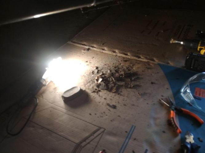

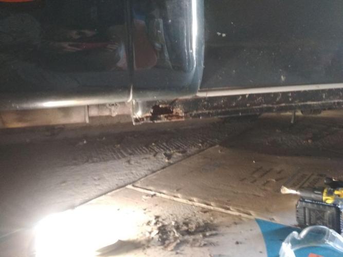

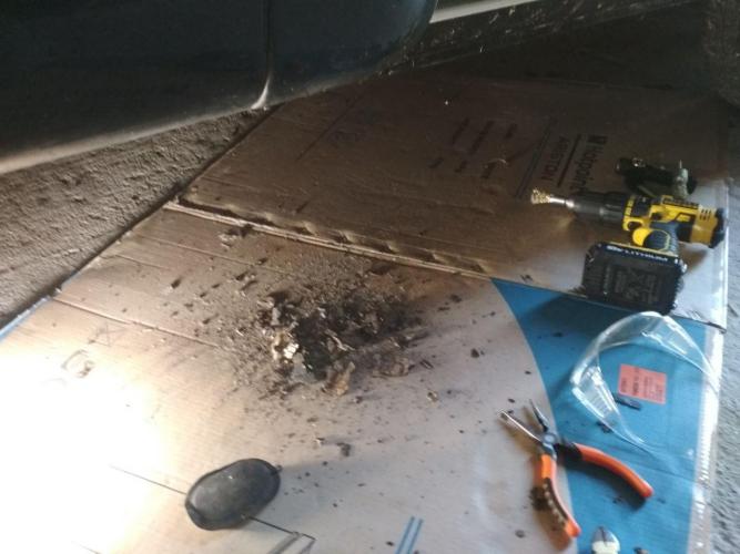

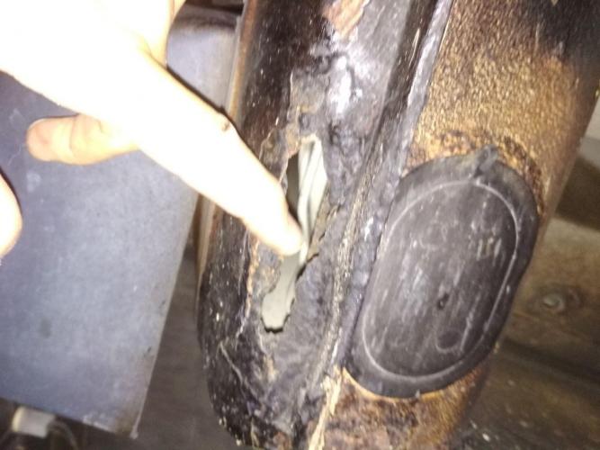

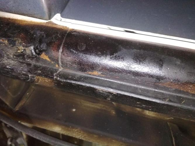

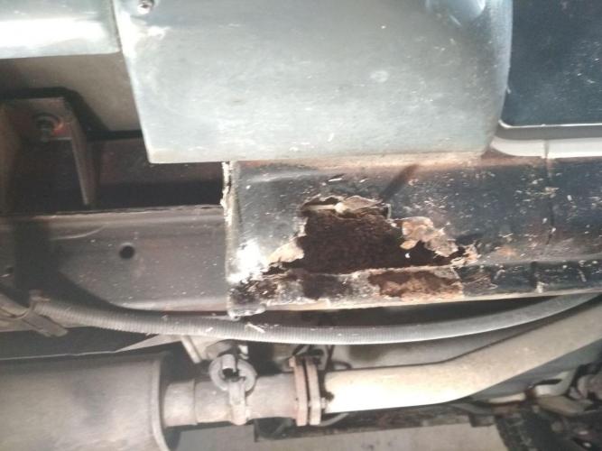

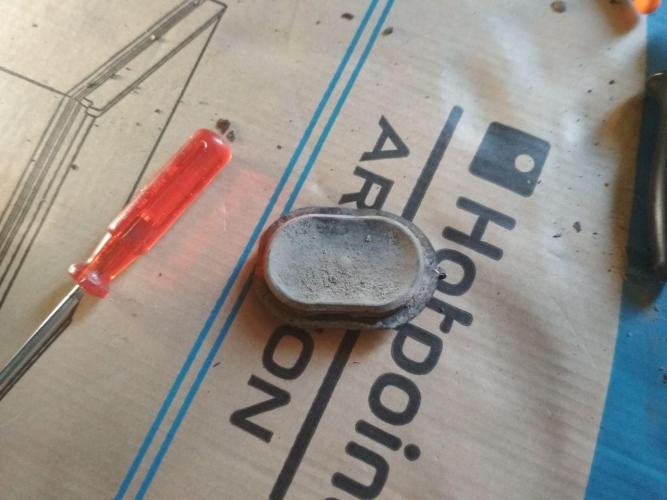

oggi sono riuscito a iniziare finalmente i lavori e sorpresa : dentro la carrozzeria ho trovato un sacco di sabbia, suppongo marina, chi sa come sarà finita lì ? ... Buchi sotto non ve ne sono e cmq a buttare dentro da sotto tutta quella sabbia secondo me sarebbe stata dura, ho solo notato che il battitacco in plastica della portiera passeggero è rotto e sopra vi hanno messo un pezzo di moquette. Mette qualche foto, mi sa che più che lo stucco ho bisogno di fogli in vetroresina per ricostruire la carrozzeria, adesso pulisco con spazzola di ferro e rimuovo i pezzi marci, poi soffio e lavo, una volta asciugato ferox e poi vetroresina ... suggerimenti?6(17).jpg5(17).jpg4(31).jpg3(47).jpg2(64).jpg1(69).jpg

dalle foto sembra un danno da ruggine perforante piuttosto esteso: non sono convinto che la riparazione con stucco e vetroresina possa essere duratura, guardando le foto opterei più per delle pezze saldate con un intervento di lattoneria.
io lo farei vedere ad un carrozziere bravo.

Taglia tutto quello che e ruggine o arrugginito(fallo). E poi ricostruisci e salda.
Se non puoi farlo tu, fallo fare a qualcuno che può.
