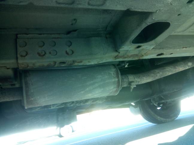

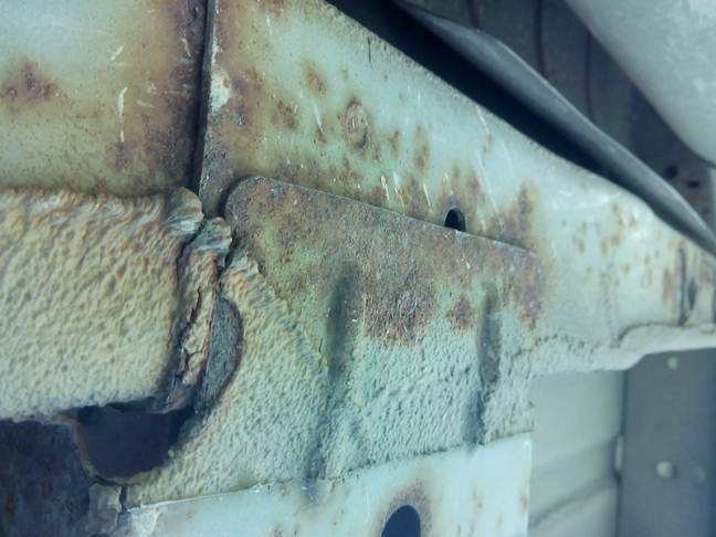

Grazie a tutti. Domani se riesco posto qualche foto anche se non avendo il ponte saranno poco chiare. Ma la ruggine è diffusa ovunque, a macchie, nel sottoscocca. Io non sono in grado di fare il lavoro e mi chiedevo se un carrozziere è in grado di farlo anche al camper. E soprattutto di che spesa si possa trattare. w

Inserito il 24/01/2017 alle: 22:50:09
Ecco qualche foto....

Inserito il 25/01/2017 alle: 19:14:51
Sembra una grovierasmiley
comunque una foto del tutto anche per farci capire di che mezzo si tratta la potevi pur fare.....di che caspita di anno é ???
secondo me ti conviene sentire un cazzozziere.....altrimenti, se sei dotato di buona manualità e tempo libero, e non ci sono pericoli per la struttura portante del mezzo, puoi metterci mano anche da solo carteggiando il tutto per rimuovere la ruggine che viene via, trattare con un antiruggine, e riverniciare il tutto.

Inserito il 25/01/2017 alle: 19:35:23
E' un hobby 650 mansardato del 2007. Tempo libero e manualità non mi.mancano ma senza ponte mi sbra problematico lavorare la sotto. Problemi per la struttura? Ah boh? Era a voi che lo chiedevo! Di che cifra pensate si possa trattare se lo porto da un carrozziere? Grazie w.

Inserito il 25/01/2017 alle: 20:37:59
In risposta al messaggio di willis del 25/01/2017 alle 19:35:23
Azz......per essere del 2007 è ridotto male.
comunque per dargli una sistemata in fai da te, non serve un ponte, basta sdraiarsi sotto, e con un po' di fatica riesci a lavorarci comunque.
magari per avere più spazio in altezza, puoi far salire il camper sui cunei mettendo delle zeppe sulle ruote per sicurezza, poi dipende anche da quanto sei grosso te.
per il costo che può chiederti un cazzozziere.....per scoprirlo basta andarci, così ti togli ogni dubbio.
comunque non meno di 300/400 euro credo.

Inserito il 25/01/2017 alle: 22:21:33
è solo un'ossidazione superficiale, nulla di preoccupante e se ti va, puoi operare tranquillamente tu. Le lamiere che vengono usate per la costruzione dei telai, sono già trattate in origine e quella che vedi è una normalissima situazione..d'altronde pensa a tutti i mezzi che circolano in nord europa, non mi sembra che hanno problemi dovuti alla corrosione causa sale!!!
nelle foto che posti, quel che sembrano scaglie di ossido, sono in realtà lo strato di anti-rombo che viene spalmato dall'azienda che costruisce la meccanica.
segui i miei consigli, quelli che ti ho dato nella precedente risposta..lava sotto il mezzo così da sciogliere tutto il sale, al limite fallo fare da un lavaggio che abbia la fossa, poi con una spazzola d'acciaio pulisci l'ossido superficiale senza insistere troppo e alla fine dai una spennellata di Ferox. a lavoro terminato, se non ti piace vedere la colorazione scura che lascia il prodotto, prendi un paio di bombolette della tinta del telaio e gli ridai una passata di colore.
