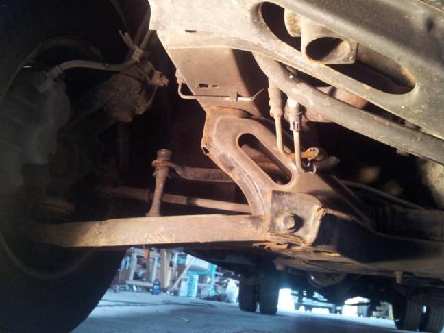

Ulteriore aggiornamento. Dopo aver sentito svariati carrozzieri qui in riva degli etruschi ho preso la decisione di provvedere personalmente alla cosa. Il suggerimento più gettonato, che mi sembra abbastanza sensato, è quello di pulire bene il sottoscocca eventualmente scartavetrando i punti più colpiti e poi spruzzare il prodotto seguente:

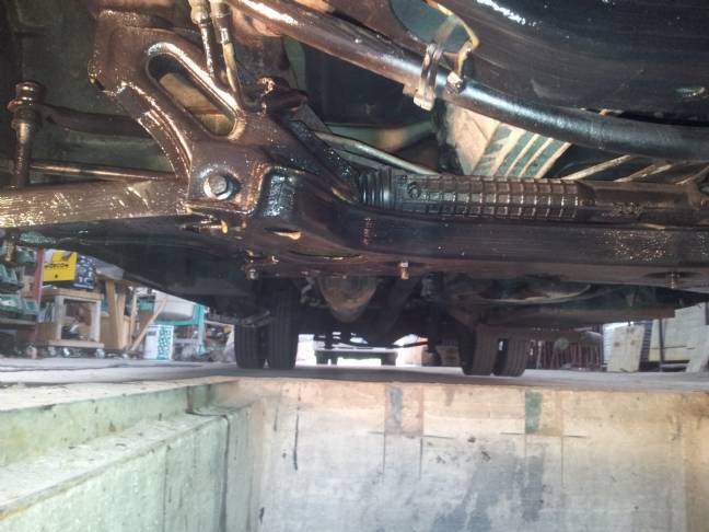

questo e quello fatto al mio ex camper
pulito poi trattato   con   ul prodotto sottoscocca

Francamente è meglio che te ne occupi tu, perchè dalle foto postate non mi pare che sia così catastrofica come situazione, anzi!
