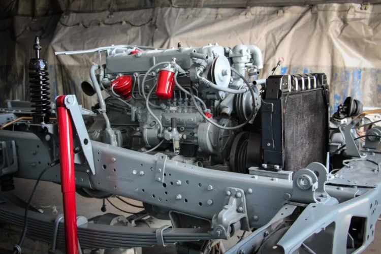

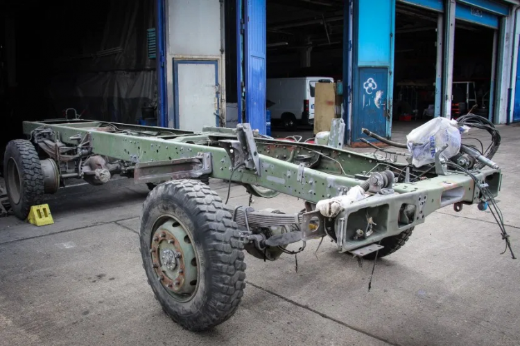

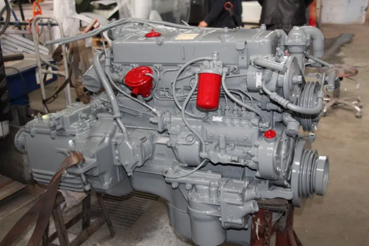

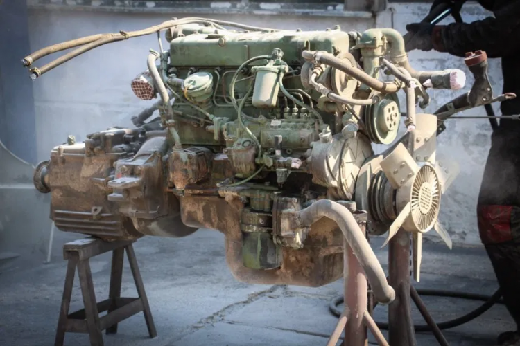

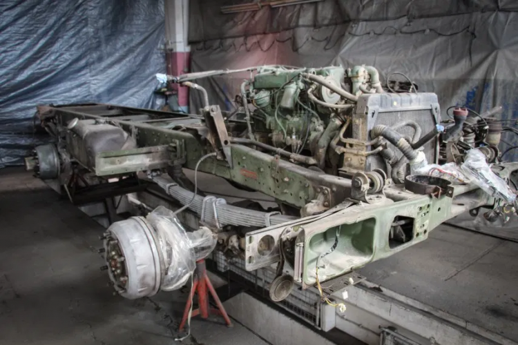

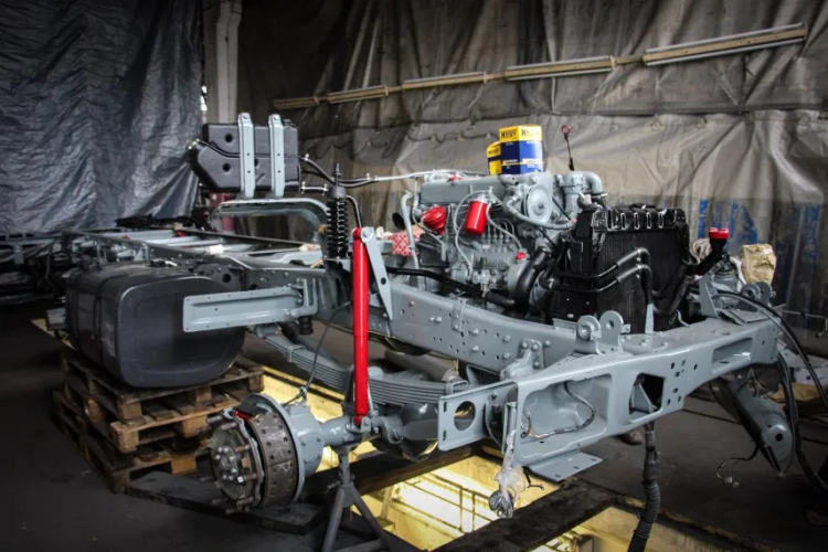

Da cosi
a cosi
Modificato da Sergione66 il 16/07/2020 alle 14:54:15

Sui camion si fa abitualmente ma il telaio deve essere nudo. Non è possbile farlo con strutture montate sopra. Non sono operazioni economiche, ma se il mezzo vale , hanno comunque senso. Da cosi  a cosi
Bellissimo lavoro yes
