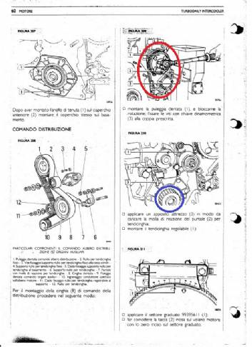

da questa immagine,  riesci a capire quale ingranaggio ti ha detto il meccanico fiat?

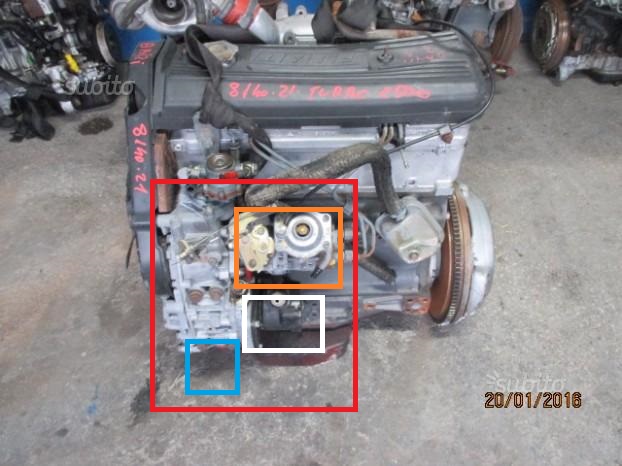

 nel riquadro rosso c'è lunico pezzo di quel motore che contiene ingranaggi e si chiama gruppo servizi ausiliari dove sono attaccati la pompa di iniezione ( arancione) pompa del vuoto (bianco) e dove si avvita il fitro dell'olio ( azzurro).
se è questo, ti assicuro che non c'è da smontare cambio o altro, se invece fosse l'ingranaggio cerchiato di blu nella foto precedente, ti sta prendendo per il c.
quello è l'ingranaggio della distribuzione dell' albero motore e se fosse consumato da dover essere cambiato, non farebbe nessun rumore ma rischieresti di far saltare la cinghia.

Ciao Silvio, la fotografia del motore che mi hai inviato non corrisponde a quello del mio ducato.Ad iniziare dal coperchio che è completamente liscio. Tutta la la parte interessata dal ns.colloquio è parallela ad suddetto coperchio,circa a meta altezza del blocco motore.Ti lascio anche il tipo del motore: 8140.47 (intravisto n. simile su foto).grazie.sempre.

lascia stare il coperchio, i motori sofim ( monoblocco, testa e gruppo) sono tutti uguali e se tu hai il 2500 td id è un motore sofim, dalla regata all'ultimo ducato 2800 , sono grosso modo uguali
cambiano le cilindrate, il tipo di iniezione, ma la parte principale è sempre quella da più di 20 anni.
14/01/2010 31529
Inserito il 27/03/2017 alle: 20:45:26
si,  ammesso e concesso che sia quello, non c'è da tirar giù niente se non il gruppo servizi stesso,non cambio e motore.
e il tennico ( volutamente) Fiat ,probabilmente vuole fare il furbettowink
altri ingranaggi ( non pulegge dentate) su quel motore non ce ne sono e ripeto se fosse quello dell' albero consumato non farebbe nessun rumore.
