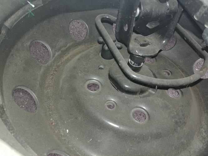

Una ruota di scorta con cerchio in acciaio da 16" 225/75-16 (Agilis camping) pesata la settimana scorsa 27kg tondi
Ma per me resta un accessorio irrinunciabile.

Comunque sono arrivato alla conclusione che l'arganello è ormai diventato unico per light o heavy 15 o 16 e quindi è preciso per il mozzo da 7 e nel mozzo da 7,8 ci sta largo, come si vede nelle foto scattate ieri su due telai heavy.  L'arganello di Nanonet deve essere di quando c'erano ancora due modelli separati con relativi accoppiamenti precisi ai diversi mozzi. Come d'altra parte asserito da Dallas70 nella storia delle modifiche.

sta largo in questo modo c'è u7n unico aggancio con perno da infilare nel foro ruota indipendentemente dal diametro di foratura
Mistero svelato, mi sa che hai trovato la risposta conclusiva alla questione, complimenti.
Si vede chiaramente che il terminale 5x118 si può montare sul cerchio 5x130, riesce ugualmente a sorreggerlo ed il perno filettato si infila ugualmente in uno dei 5 fori.
Questo conferma che il mio terminale (specifico per 5x130) è antecedente a quello attuale, che può essere utilizzato sia per 5x118 che 5x130.

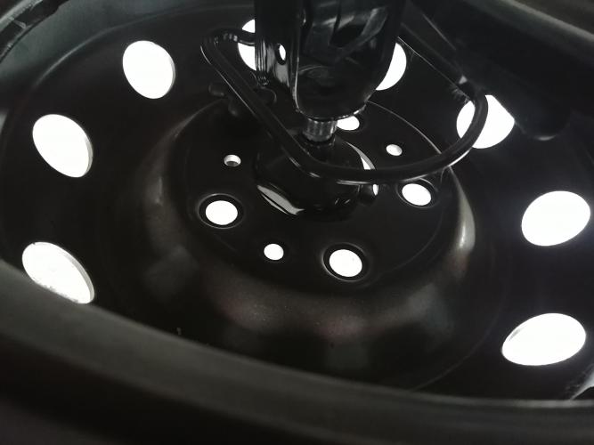

Mistero svelato, mi sa che hai trovato la risposta conclusiva alla questione, complimenti. Si vede chiaramente che il terminale 5x118 si può montare sul cerchio 5x130, riesce ugualmente a sorreggerlo ed il perno filettato
si infila ugualmente in uno dei 5 fori. Questo conferma che il mio terminale (specifico per 5x130) è antecedente a quello attuale, che può essere utilizzato sia per 5x118 che 5x130.
Mi sa che però meglio il tuo di arganello, l'altro non è granchè stabile. Quando lo monterai per cortesia puoi dire se va tutto bene? Devo ancora decidere da chi comprare.
Eccomi, stasera ho verificato sotto al camper che tutti i pezzi che mi sono arrivati siano quelli corretti, non ho concluso il montaggio perchè (come mi aveva anticipato il venditore), mancano le due viti più lunghe per fissare la parte "rotante" dell'arganello allo chassis.
Anche se solo "imbastito", tutto il materiale che mi è arrivato è perfettamente montabile, tutti i pezzi sono necessari (nel mio caso, essendo un lunghezza 636, solamente un pezzo non è necessario).
Come potete vedere, il 636 ha una ulteriore barra trasversale alla quale fissare il kit arganello (quella a dx nella foto), se il vostro è un 599 (o più corto) i fissaggi li trovate identici, ma nella barra trasversale a sx nella foto.
Nel mio caso, la barra di sx è sagomata allo stesso modo di quella di destra, ma nei 4 fori dove fissare il terminale, non ci sono gli inserti filettati, che invece ho nella barra di dx.
Ho ugualmente montato il pezzo (nero, visibile a sx) a me non necessario, ma nel caso di 599 o più corto serve come appoggio per la ruota quando sollevata in posizione.
Nel mio caso la ruota, una volta in posizione, sfrutta da un lato la barra di sinistra e dalll'alto un incavo presente nello chassis (si intravede appena sulla dx)
Dettaglio del fissaggio allo chassis del lato arganello con puleggia, le due viti non sono le sue, le ho usate solo per tenerlo in posizione per la foto, qui vanno utilizzate le due viti mancanti, si tratta di due viti M10 lunghe 100mm (comprensive di rondelle e dadi e controdadi), queste attraversano la barra fino al lato opposto, dove c'è l'altro pezzo in lamiera che sorregge la puleggia dal lato opposto
Qui si vede meglio il lato opposto (come ho detto mancano le viti e dadi)
Questo il punto in cui va montato il lato puleggia
Qualcuno aveva chiesto gli interassi dei 4 fori di fissaggio del lato arganello col terminale, si tratta di 4 filetti M8 (gli inserti filettati come vedete sono già presenti), di interasse 27mm x 88mm.
Gli inserti sono piazzati un pò così, per cui l'interasse potrebbe variare leggermente (max di 0.5/1mm), ecco il motivo per cui nei pezzi che ci vanno fissati i fori sono leggermente asolati.
Se intendete farvi la flangia, prevedete i 4 fori con un diametro di 9/10mm, in modo da recuperare eventuali differenze
In conclusione, il kit che ho acquistato è perfettamente montabile sul Ducato furgone, se è un 636 dovrete montarlo dove l'ho messo io (giustamente in questo modo la ruota sarà più vicina al retro del mezzo), e non occorre il pezzo nero a sx nella prima foto. Se avete un 599 o più corto, il montaggio dei pezzi è identico (ma nella traversa di sx, quella di dx non ci sarà ovviamente), e dovrete montare anche il pezzo nero (una sola vite M8, nel traverso l'inserto filettato è presente anche nel mio).
Come dicevo, nel kit ci sono tutte le viti e dadi necessari, tranne le due viti molto lunghe (M10x100) che si possono trovare in qualsiasi ferramenta, ovviamente zincate, o meglio, inox.
Presumo che da chiunque acquisterete lo stesso kit, troverete gli stessi pezzi

Grazie per il reportage completissimo. Per quanto riguarda l'adattamento dei cerchi con interasse 118, se dovessi fare io questo lavoro prenderei a prescindere la staffa in modo di poter fissare il cerchio con i bulloni,
appeso senza interferenza solo al centro non lo vedo molto sicuro.  Un particolare apparentemente semplice come un supporto ruota, come vedete, è stato un grosso tormento a livello di modifiche, sostituzioni e in mezzo c'è stato pure un risanamento...
Ti dirò che immaginarmi una ruota da quasi 30kg (la ruota di un Maxi pesa un botto) appesa SOLO a quel cavetto (è davvero di sezione minuscola, max 2/3mm), non mi lascia per nulla tranquillo. Poi di certo tutto è stato calcolato (anche le F1 hanno i cavetti per trattenere le ruote che si distaccano in caso di incidente, ma quelli saranno in materiale con i controcaxxi wink), ma a ruota in posizione, aggiungerò di certo una cinghia di sicurezza, bella tesa col cricchetto, ho già visto che qui e là ci sono diversi punti di appiglio per i ganci
calcolato (anche le F1 hanno i cavetti per trattenere le ruote che si distaccano in caso di incidente, ma quelli saranno in materiale con i controcaxxi ), ma a ruota in posizione, aggiungerò di certo una cinghia di sicurezza, bella tesa col cricchetto, ho già visto che qui e là ci sono diversi punti di appiglio per i ganci
Non volevo dirlo perchè pnsavo a una mia fisima, ma quel sistema mi piace poco, mi piaceva di piu la gabbia come c'era sui modelli precedenti.
