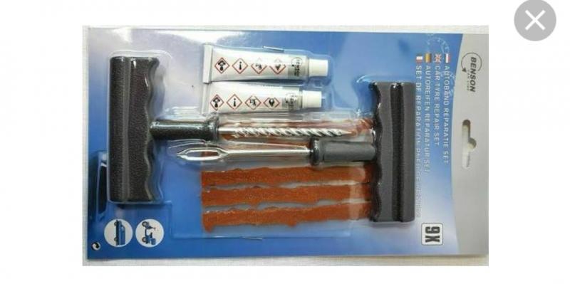

In risposta al messaggio di SasukeZRH del 21/09/2020 alle 13:50:17
Registrate tutto!
Il kit riparazione ha bombolette di aria compressa, servono per gonfiare il pneumatico dopo averlo riparato, niente schiume o collanti,
TUTTI I GOMMISTI riparano la foratura con questo metodo, solo in casi di tagli esagerati per cui personalmente consiglio la sostituzione del pneumatico incollano dall’interno una pezza!
tanto per chiarire
registra pure tutto!

Non capisco come fa un compressore con semplice aria a riparare la perdita...
I kit riparagomme immettono nella ruota dei sigillanti che, con il rotolamento del pneumatico, si stendono su tutta la superficie interna e tappano eventuali piccoli fori.

16/02/2006 64968
Inserito il 21/09/2020 alle: 17:57:43
In risposta al messaggio di Panzer del 21/09/2020 alle 13:49:02
No Tony, i kit per tubeless non immettono niente altro che aria, i gonfia e ripara sono trapassato remoto, alla prima occasione ti farò vedere come usarlo!
No MIke il kit per le moto ha aria e il necessario per ripararla, il KIT che c'è nel camper perchè non c'è la gomma contiene il contenitore con la schiuma che serve per riparare la foratura.
Il contenitore si trova sul compressorino....

Panzer
Panzer
31/05/2005 14933
Inserito il 21/09/2020 alle: 18:34:49
Dunque il kit originale di tutte le autovetture non è un kit riparazione, ma un gonfia ripara, lì c’è il flacone contenente un collante che ecc ecc.
il kit riparazione ha il necessario per riparare il foro in modo definitivo, di conseguenza il pneumatico deve essere riportato in pressione, nel mio carro dorato ho predisposto un compressore con serbatoio 12 V e lo utilizzo per controllare ed eventualmente ripristinare pressioni corrette al camper, allo scooter ecc ecc.
quindi stiamo parlando di due cose diverse.  Punto.
ritengo che in caso di necessità io pur avendo tutta l’attrezzatura necessaria per l’operazione del cambio gomma, rischierei troppo, sia in termini personali che meccanici, quindi a parte tutte le chiacchiere e le statistiche sui rischi di foratura, sia SECONDO ME più opportuno avere una polizza SERIA che garantisce l’intervento in maniera veloce, sia come sostituzione con loro pneumatico, o solo il cambio nel caso l’avessi nel gavone .
invece di scrivere squinternatamente, sarebbe opportuno fare una telefonata alla vostra agenzia di assicurazione e verificare costi, tempi, ed eventuale franchigia.
in ogni caso le statistiche valgono più delle paure, le forature sui camper sono per la maggior parte dovuti a pneumatici dà pensionare, teniamo gomme in ordine, pressioni a posto e il rischio è quasi nullo.
se poi i punti di vista sono diversi, consiglio di mettere nel gavone come scorta, batteria motore, filtro gasolio, filtro aria, filtro olio, alternatore, regolatore, servofreno, cinghie servizi, guarnizioni coperchiò punterie, coppa olio,  paraolio lato distribuzione, scatola guida, pompa servofreno, servosterzo, e forse dico forse, viaggerete tranquilli.
cordialmente
mich
