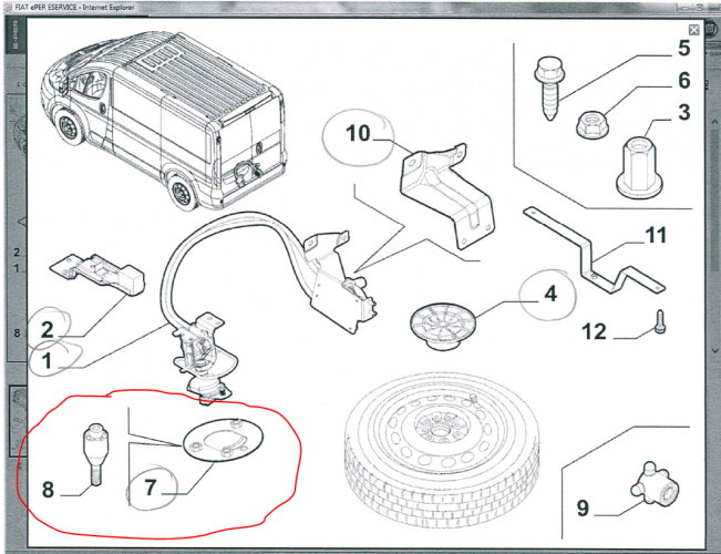

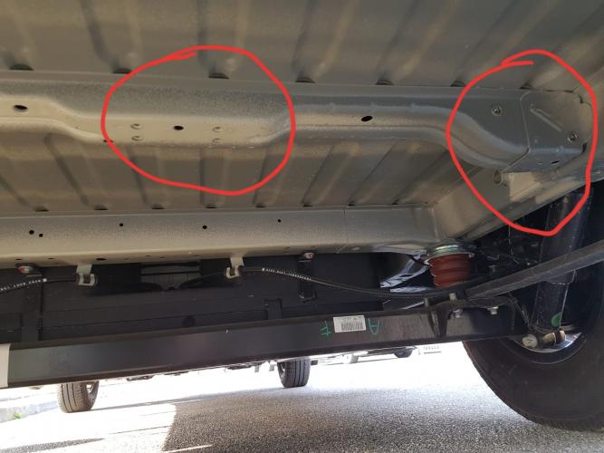

Riprendo questa discussione dato che ho finalmente montato il kit arganello grazie anche a Davide Nanonet, che ringrazio pubblicamente, che mi ha gentilmente mandato la staffetta nera che gli avanzava. Grazie proprio a questo thread mi ero accorto infatti che nel kit arganello che avevo acquistato, mancava appunto la staffetta nera con l’inserto di polistirolo che serve da appoggio alla ruota verso l’anteriore del veicolo; riprendendo una foto postata da Nanonet qualche pagina indietro, vorrei chiarire quindi che il kit arganello per ruota di scorta per il Ducato 5.99 e' composto da 3 pezzi:
  1. L’arganello con il supporto per la ruota,
  2. La staffa di collegamento arganello alla scocca del ducato
  3. La staffetta nera con l’inserto di polistirolo.
Il kit composto solo dai primi due pezzi (quello che avevo acquistato io) e’ per il Ducato 6.36 in cui la ruota di scorta si inserisce in un rinforzo del sottoscocca che fa da supporto come aveva appunto specificato Nanonet a pagina 8.
Inoltre mi ero procurato i due bulloni da 10 per fissare l’arganello alla scocca ma ho scoperto che nel mio ducato 1 dei 4 fori predisposti a tal scopo, aveva di fabbrica un inserto filettato per cui mi sono dovuto procurare un bullone da 8; la cosa mi ha sorpreso non poco dato che non avevo mai letto finora di questa possibilita' che quindi segnalo (il mio Ducato e' un 290 del 2015)..
Lato col foro
Lato con l'inserto filettato
Ora anche io andro’ in giro tranquillo con la ruota di scorta, sperando comunque di non doverla mai usare laugh.

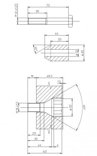

Anch'io ho montato un cerchio di scorta in acciaio (per Maxi, quindi con PDC 5x130), questo è il suo codice ricambio Fiat 1374100080 (trovato online a circa 60 euro, originale Fiat costa un botto).
Considera che so per certo che anche Fiat, nel caso di 4 ruote in lega montate, sui Maxi fornisce la ruota di scorta in acciaio, in questo caso, Fiat ha previsto anche il montaggio della ruota in lega forata, nell'alloggiamento ruota di scorta.
Chiaramente la ruota ci sta, ma il fissaggio all'arganello è differente dall'avere quella in acciaio, e richiede un kit di adattamento aggiuntivo, formato da un flangia (codice Fiat 1363712080) e 3 viti speciali (codice Fiat di ogni vite 1357533080)
Qui puoi vedere vite e flangia (cerchiati in rosso)
Qui ad esempio il kit flangia montato sul cerchio (questo è il cerchio lega del Light, ma i codici che ho postato sono per cerchio lega del Maxi)
In conclusione, se vuoi riporre la ruota in lega forata nell'alloggiamento, ti occorre flangia e viti, altrimenti te la metti nel garage e pace.
Le probabilità di forare sono sempre remote, ma da buon osservatore della Legge di Murphy, e dal momento che una ruota (gigantesca) da 16" nel gavone del mio furgonato non la voglio, ho acquistato la flangia (online l'ho trovata a 15 euro, ma le viti (comprensive delle boccolette coniche) proprio non ce l'ho fatta (30 euro l'una...angry), alche mi sono rilevato le misure del mozzo cerchio in lega, e mi sono costruito boccole e viti (che tra l'altro sono delle "quasi introvabili" M12x1.25)
Sezione mozzo cerchio in lega Maxi, con vite originale montata, + boccola e vite speciale da realizzare

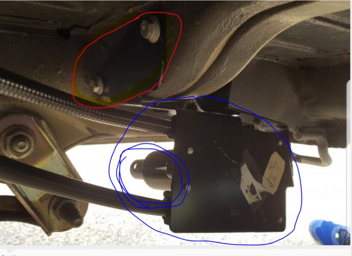

Beh, io mi sono montato tutto il kit, è evidente che ho montato anche la flangia di innesto della chiave per far scendere la ruota.
Finisce dietro la ruota posteriore dx, è abbastanza nascosta, ma se non ci si è mai guardato prima, nel momento del bisogno (e urgenza), non trovandola, può diventare un momento di "sconforto" non venirne a capo.
Eccolo qui cerchiato in blu
Non ho capito il discorso di aprire le porte, intendi quelle posteriori? Non è necessario.
Riguardo alla funicella, a me non mi convince del tutto anche da nuova, e ne trovo conferma dal tuo discorso sulla ruggine.
Ecco il motivo per cui ho aggiunto due cinghie di sicurezza (che legano la ruota allo chassis), nel caso si spezzi la funicella, perlomeno la ruota non si stacca... situazione che non voglio nemmeno immaginare di dover affrontare (magari in autostrada e al buio)...
E' vero, bisogna sdraiarsi un pò sotto al camper per sganciarle, ma quante volte lo si deve fare?

Ciao Matteo, a prima vista il sotto del 5.40 sembra uguale al 5.99 quindi penso che tu debba usare lo stesso kit per cui, dal tuo disegno, ti servirebbero il numero 1, il 10 (che mi sembra il supporto arganello) e il 2 (supporto ruota con l'inserto in polistirolo). Il numero 2 non serve sul 6.36 in quanto la ruota di scorta si inserisce in un ulteriore longherone sagomato di fabbrica non presente sul 5.40 e sul 5.99. Comunque se guardi su in questa pagina trovi un mio intervento in cui elenco i pezzi necessari con l'ausilio di una foto. Inoltre un suggerimento: come hanno fatto molti di noi, conviene cercare il kit online dato che lo stesso viene spesso smontato dai furgoni nuovi per allestimenti particolari e quindi trovi chi lo vende a prezzi decisamenre vantaggiosi. Fai attenzione che sia comprensivo di tutte le parti dato che, ad esempio, quello che avevo comprato io non comprendeva il supporto ruota con l'inserto in polistirolo; per fortuna l'ho avuto poi da Nanonet dato che sul suo 6.36 non serviva. Non so aiutarti per quanto riguarda i cerchi da 16" ma ricordo che gli annunci di vendita online specificano spesso per quale diametro di ruota e' il kit e, nel caso, puoi sempre contattare il venditore e chiedere.

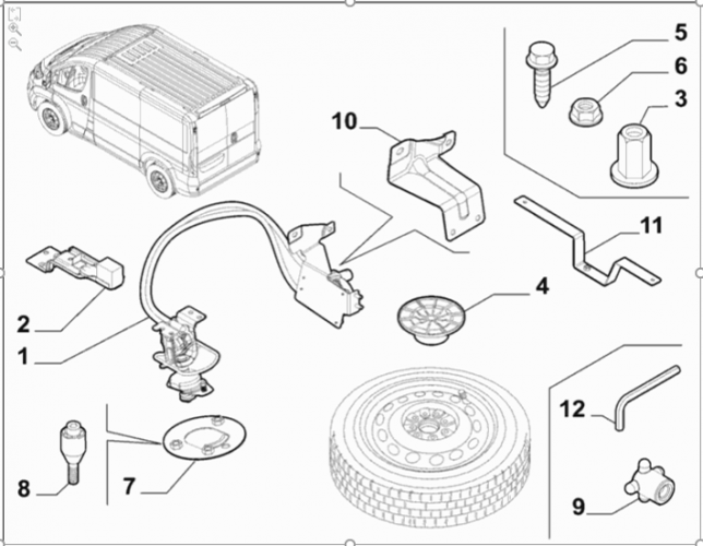

Ciao, nel frattempo sono riuscito a contattare la FIAT (non il concessionario ma il numero assistenza e mi hanno fatto parlare con le persone dedicate ai Camper).
mi è stato detto che dal numero di telaio, per montare il kit completo servono le seguenti parti dandomi anche i relativi codici:
1384129080 - X n° 1 - ARGANELLO
1363362080 - X n° 1 - STAFFA
50518386 - X n° 4 - RIVETTI
1318659080 - X -n° 1 DISCO
18782024 - X n° 9 - VITI
13046211 - X n° 3 - DADI
1363713080 - X n° 1 - STAFFA PER RUOTA DA 16"
1357533080 - X n° 3 - VITI
1353318080 - X n° 1 - STAFFA
1363865080 - X n° 1 - POMELLO
1355398080 - X n° 1 - STAFFA
1380224080 - X n° 1 - CHIAVE
magari sono utili anche a qualcun'altro...
Io inizialmente avevo capito che il codice 1384129080 comprendesse tutti gli accessori (staffe, viti, dadi, ecc) ed invece sia in assistenza che anche 1 concessionario mi hanno detto che sono parti da prendere ed ordinare separatamente; cosa che non avevo capito dai vostri post.
Secondo me i codici
NON servono perchè dovrebbero essere quelli per adattare il cerchio in lega ma nonostante abbia fatto la domanda esplicita mi hanno detto che servono.
