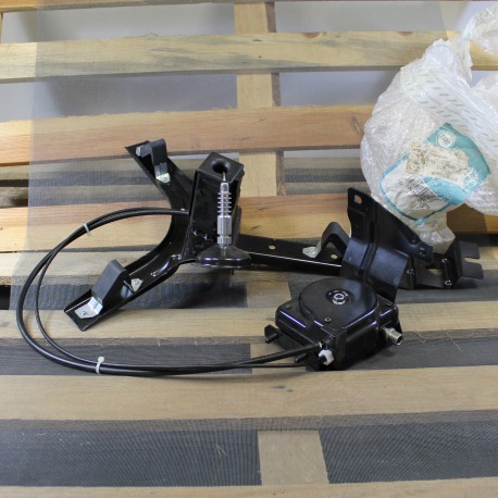

salve camperisti se interessa a qualcuno ho io un porta ruota di scorta dispositivo-ruota-di-scorta-fiat-ducato-2006-2014-originale.jpgper ducato 1361587080 novo originale fiat

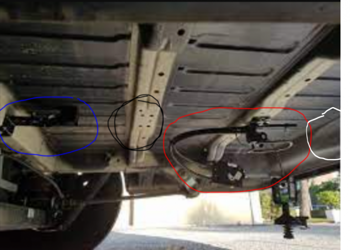

Il codice 1384129080 è perfetto, e va bene per tutti i Ducato furgonati (cioè con chassis lamierato), di qualsiasi lunghezza (540, 599 e 636), indifferentemente per cerchi da 15" (215/70 R15)  o da 16" (225/75 R16) in acciaio, per quelli in lega leggi alla fine del mio "papocchio".
La foto è del mio 636, come puoi vedere, essendo più lungo del 540 e 599, ha un longherone in più.

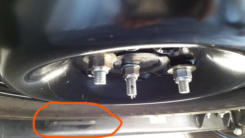

Nei 540 e 599 l'arganello viene montato nei 4 fori presenti nel longherone che ho cerchiato in nero, mentre nei 636, l'arganello va montato nei 4 fori presenti nel longherone cerchiato in rosso.

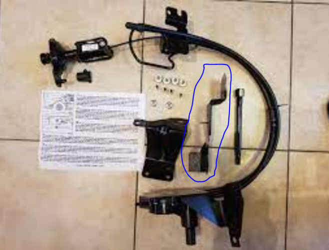

Nei 540 e 599, è necessaria anche la staffa di appoggio che ho cerchiato in blu, in quanto la ruota, una volta in posizione, da un lato appoggia in un incavo presente nel retro del paraurti posteriore (cerchiato in bianco) e dall'altro proprio in quella staffa (che ha un terminale in polistirolo o gomma) nel cerchio blu.
Questo il kit che ho acquistato, comprensivo della staffa di appoggio (cerchio blu) che nel mio 636 non occorre, nella foto precedente l'ho  montato solo per far capire dove deve essere fissato

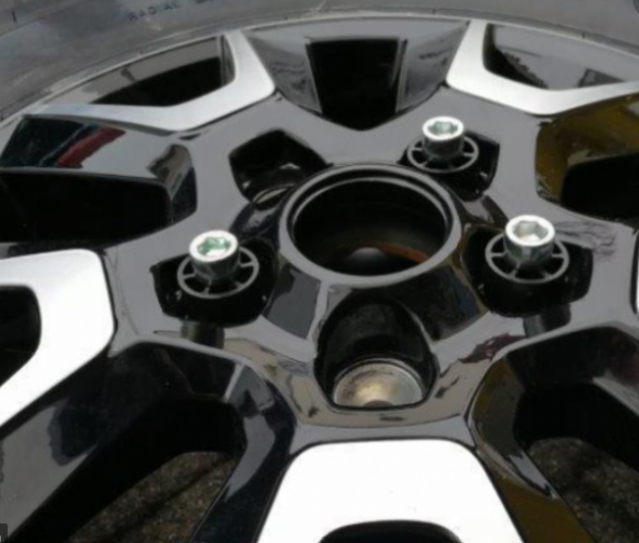

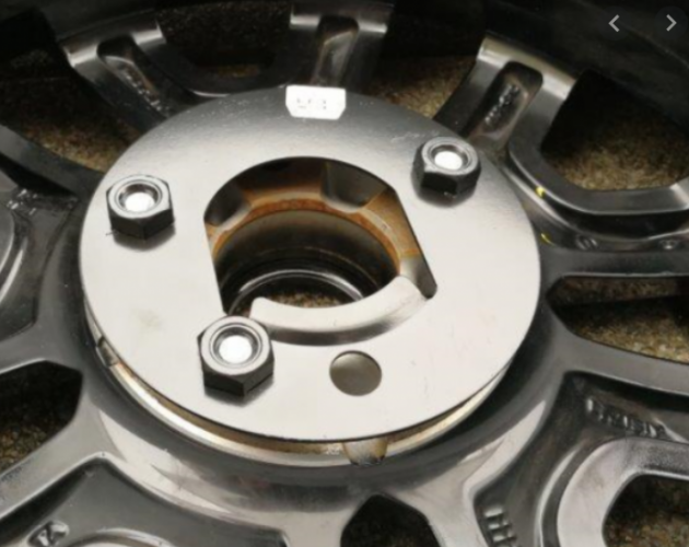

Questi arganelli vengono venduti per poter accogliere un cerchio in acciaio (15" o 16" non fa differenza, va bene per entrambi), ma se ci dovete montare un cerchio in lega (ad esempio per riporre la ruota forata), occorrono altri accessori, di cui ho parlato tempo addietro, perchè lo spessore del mozzo del cerchio in lega è maggiore (e di molto) rispetto al mozzo in acciaio:
Nel caso di cerchio in lega Light (con PDC 5x118) occorre anche la flangia 1363712080
Nel caso di cerchio in lega Maxi (con PDC 5x130) occorre anche la flangia 1363713080
Ognuna di esse la si trova online a circa 15 euro

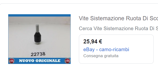

In entrambi i casi, occorrono anche 3 viti speciali 1357533080 necessarie a tenere la flangia in posizione sul cerchio
Queste viti (composte da vite + boccola in plastica) invece costano una fucilata, io me le sono costruite

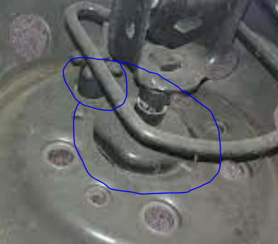

Non ho ancora verificato, ma credo che per riporre la ruota in lega, occorre anche... togliere la borchietta centrale (col logo Fiat), altrimenti il perno molleggiato non fuoriesce...
Meee... che menata riporre la ruota in lega...

Il kit della foto che hai postato non mi sembra adatto per gli chassis Ducato furgone, dove il fissaggio allo chassis è di questo tipo
Potrebbe trattarsi di un arganello specifico per il Ducato autocarro, che rispetto al Ducato Furgone, ha un sottoscocca leggermente differente, perlomeno come attacchi.
Questo per intenderci
Potrei anche sbagliarmi, per cui prima di venderlo a qualcuno che lo deve montare sotto ad un Ducato furgone, io una verifica la farei...
Se invece è compatibile con la scocca del furgone (parlo dei fissaggi allo chassis) chiedo scusa per il dubbio... blush
