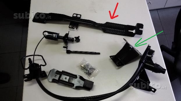

Guardando l'annuncio indicato da Nanonet mi sono accorto che il kit che ho comprato io non comprende la staffa indicata dalla freccia rossa. Qualcuno sa dirmi se si monta su un furgonato e, nel caso, a cosa serve?
Stefano

Guardando l'annuncio indicato da Nanonet mi sono accorto che il kit che ho comprato io non comprende la staffa indicata dalla freccia rossa. Qualcuno sa dirmi se si monta su un furgonato e, nel caso, a cosa serve?  Stefano

Grazie per la foto, quindi e' un rinforzo o un fermo per la ruota? Senza di quella staffa, il sistema di ancoraggio non funziona?
Stefano

bellissima questa foto grazie mille quindi acquisto il kit linkato da nanonet poi spero di riuscire a montarmelo da solo :P

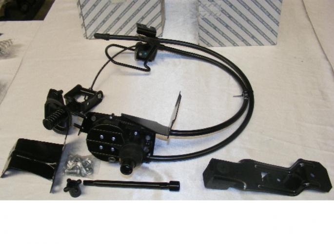

Sono quasi certo che in vendita ci sono kit differenti, o meglio, con piú o meno componenti. Ho visto un kit a 60 euro che aveva la metà componenti di quello che ho postato su Subito.it, il quale mi è stato garantito dal venditore (che ho contattato) è completo.
Per cui attenzione a non acquistare kit incompleti.
La foto che hai postato mi sembrava di averla vista in un intervento di Obelix (intervenuto qualche risposta sopra).
Se cosí fosse, chiederei ad Obelix la cortesia di postare ulteriori foto (se le hai), perchè credo che quello che hai montato è quello col kit completo...

Penso che senza quella staffa non possa funzionare

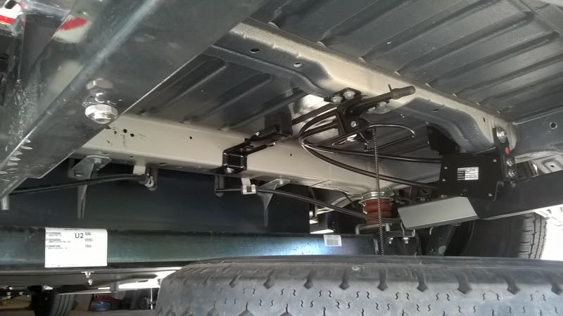

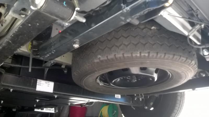

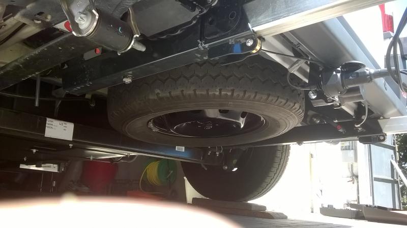

Confermo che la staffa indicata con la freccia rossa da Stefano non serve, nel kit che ho comperato io non c’era. Io non ho utilizzato nemmeno la staffa ad angolo indicata con la freccia verde in quanto ho il portamoto edicar e quest’ultima staffa è già integrata nel portamoto.
Sotto la foto del kit che ho comperato io e alcune foto del lavoro montato.
In alternativa alla catena con lucchetto suggerita da Andrea come antifurto vi informo che l’argano che comanda la discesa della ruota è predisposto per mettere un lucchetto nella zona dove si inserisce la chiave di manovra dell’argano impedendo di fatto la discesa della ruota.
Per chi vuole montarsi il tutto da solo direi che l’operazione è banale per chi ha un minimo di dimestichezza e manualità, io ho aggiunto, solo per sicurezza, un po di frenafiletti morbido sulle viti.
Per avere un po più di spazio per lavorare ho messo delle tavole di legno sotto alle ruote posteriori per sollevare il camper di circa 7-8 cm (come si vede dalle foto)

Hai il numero fiat del kit da te comprato?
... e magari le info su dove lo hai comperato (online, officina ecc)...wink

Questa sera controllo se ho ancora la ricevuta per fornire il codice, però sono passati quasi 2 anni e non so se la ho ancora.
Io ho acquistato il kit a bologna da maresca e fiorentino.Per  il costo ricordo indicativamente sui 70 euro.

Grazie Obelix 1, spiegazione e foto chiare ed esaustive. Nel kit che ho comprato io, la staffa indicata dalla freccia verde e' arrivata gia' imbullonata al vericello quindi mi torna anche il perche' avevo "meno pezzi". Ora a maggio trovero' un giorno di bel tempo per mettermi a montare il tutto, io usero' dei cunei di legno alti una ventina di cm che mio padre si era fatto fare tempo fa quindi pendo di riuscire a lavorare "comodo". Prima di cimentarmi e scoprire all'ultimo secondo che manca qualcosa, un ultimo dubbio che ho: i bulloni inclusi nel kit che servono per fissare la piastra che sta sopra nel centro della ruota, si avvitano direttamente nello scatolato del telaio o si devono prima inserire degli appositi rivetti filettati atti ad accoglierli?
