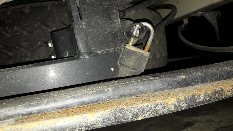

Purtroppo non ho più la ricevuta e non ti so dire il codice del particolare, allego però una foto per vedere come ho messo il lucchetto antifurto che impedisce l'inserimento della chiave di manovra.

Purtroppo non ho più la ricevuta e non ti so dire il codice del particolare, allego però una foto per vedere come ho messo il lucchetto antifurto che impedisce l'inserimento della chiave di manovra. Obelix
Grazie lo stesso. E' dura districarsi tra i vari codici.

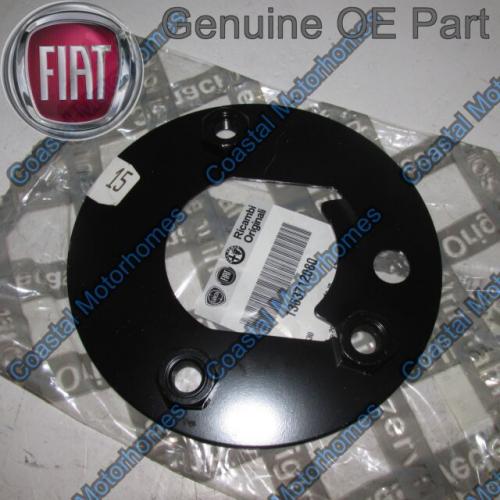

s-l640(6).jpgOggi sono andato in magazzino ricambi fiat, non sono riuscito ad avere il numero del ricambio fiat per ducato x295 , è sempre più complicato perchè vendono a parte un ricambio che si deve adattare all'arganello e imbullonare al cerchio per montare i cerchi per il maxi (il pezzo è nella foto) che però non mi pare andare bene con i fori del cerchio. Sarebbe utile se qualcuno che ha già risolto il problema per il maxi riportasse la sua esperienza...se continua così metto dei perni filettati e dei bulloni e risolvo con poco la questione sperando di non bucare mai.
Buono a sapersi; unico consiglio sarebbe quello di sincerarsi ogni tanto che funzioni ancora e spruzzarci un po di WD40. Pensa che pacchia nel momento del bisogno accorgersi che si e' bloccato e magari si e' sotto la pioggia e di notte laugh. Ma sicuramente ci hai gia' pensato wink
