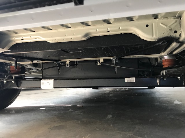

Il concessionario mi ha mandato la foto del pianale posteriore del mio 600db gt dicendo che la ruota di scorta non ci sta
Non riesco a capire cosa hanno messo ... vedo tutta una serie di forature a passo regolare ...  di cosa si tratta ?
Uhhhhh... vedo qualcosa di aggiunto dall'allestitore (Carthago)
Quel "contenitore" nero ti impedisce di poter montare la ruota, o si tratta di un "doppio fondo" del pavimento (nel mio Hymercar c'è qualcosa di simile ma al centro del mezzo, per far passare le tubazioni dell'aria calda da un lato all'altro mantenendole coibentate), oppure è un serbatoio per qualcosa....
Questo è il sottoscocca di un Malibu, e non c'è l'oggetto che hai tu, ma la foto è di fine 2017, per cui può essere una novità introdotta su tutti o solo sulla tua versione
Fatto sta che quell'oggetto nero non permette alla ruota di scorta di salire in posizione... non mi sembra molto sporgente, forse guardando bene, con una modifica si risolve...

In risposta al messaggio di nanonet del 04/06/2019 alle 12:33:30
Uhhhhh... vedo qualcosa di aggiunto dall'allestitore (Carthago) Quel contenitore nero ti impedisce di poter montare la ruota, o si tratta di un doppio fondo del pavimento (nel mio Hymercar c'è qualcosa di simile ma al centro
del mezzo, per far passare le tubazioni dell'aria calda da un lato all'altro mantenendole coibentate), oppure è un serbatoio per qualcosa.... Questo è il sottoscocca di un Malibu, e non c'è l'oggetto che hai tu, ma la foto è di fine 2017, per cui può essere una novità introdotta su tutti o solo sulla tua versione Fatto sta che quell'oggetto nero non permette alla ruota di scorta di salire in posizione... non mi sembra molto sporgente, forse guardando bene, con una modifica si risolve...
quello è il serbatoio delle acque grigie, ce l'hanno tutti i Malibu nella stessa posizione l'ho visto anche negli altri boh non saprei che dire, devo portarmelo a casa per vedere meglio

In risposta al messaggio di MaxCancer del 04/06/2019 alle 16:19:45
Come ho detto poco sopra, il Malibu lo ricordavo col serbatoio grigie davanti all'assale posteriore, questa è la foto di Un Malibu di fine 2017, e come vedi manca la parte che invece tu hai, e come vedi il serbatoio è davanti all'assale posteriore
Anche nel tuo il serbatoio grigie è davanti all'assale (te l'ho cerchiato in rosso)
Per cui o quello che hai in più è un'estensione del serbatoio grigie, oppure è un altra cosa.
Potrebbe essere un passaggio impianti da un lato all'altro del corridoio, dal momento che il pavimento di un furgonato è di spessore minimo, per far passare un tubo del riscaldamento (di diametro 50/60mm) ad esempio dal lato bagno al lato cucina, occorre passare sotto al pavimento, quindi uscire all'esterno, ed ecco  che quella cosa nera potrebbe essere un'intercapedine coibentata per far transitare tubazioni dal un lato all'altro del camper, senza esporle all'esterno.
Ma sto solo ipotizzando
Certo che con una cosa del genere, farci stare la ruota la vedo dura, di certo non ci sta l'arganello, forse la ruota ci può stare, magari "pressata" contro quella cosa nera (probabilmente un pò disallineata), nel caso devi farti un attacco "manuale", da fissare ai 4 fori che comunque vedo presenti sul longherone

nono ti assicuro quello e i lserbatoio delle grigie ed e ad almeno 50cm dal "*****" del camper, secondo me invece c'e eccome lo spazio per la ruota di scorta
