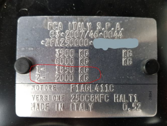

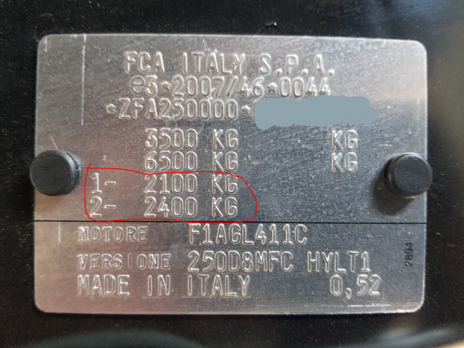

Inserito il 16/05/2022 alle: 16:25:28
In risposta al messaggio di sparo del 15/05/2022 alle 18:41:41
Buongiorno   ho un Ducato X290  con i cerchi da 16 e per uso ruota di scorta mi  avevano consigliato di prenderne una del vecchio ducato x 244  dal momento che mi dicono che sono uguali ,anche se questo nuovo monta gomme
225 invece che 215 del vecchio, Il mio meccanico dice che potrebbe essere , ma  sinceramente dice anche che sarebbe meglio prendere cerchio e bulloni e provare prima di fare la spesa. Voi avete esperienze in tal caso?Qualcuno sa se una ruota di scorta del vecchio ducato è intercambiabile con il nuovo? Un grazie anticipato Saluti Stefano
Per fare un pò di chiarezza
Il Ducato X290 Light con gomme 215/70 R15 monta questi cerchi in acciaio
6JX15 ET68 5x118 71.1
Codice ricambio Fiat 1374080080
Il Ducato X290 Light con gomme 225/75 R16 monta questi cerchi in acciaio
6JX16 ET68 5x118 71.1
Codice ricambio Fiat 1374082080
Il Ducato X290 Maxi con gomme 225/75 R16 monta questi cerchi in acciaio
6JX16 ET68 5x130 78.1
Codice ricambio Fiat 1374100080
Attenzione quindi ai cerchi che trovi, devono avere le caratteristiche indicate per il tuo tipo di chassis
Se vuoi sapere se il tuo mezzo è un Light o Maxi, l'unico modo è quello di verificare la targhetta di omologazione
Nei Light hai queste portate negli assi
Nei Maxi hai queste portate negli assi
