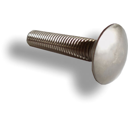

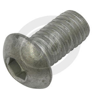

La skid plate andrà studiata in modo da non avere sporgenze che possano arpionare qualcosa, quindi dal lato orientato alla strada ci vorranno dei bulloni con testa bombata, come nelle due foto qui sotto:
bombato con brugolaoppure liscio, con quadro sottotesta
