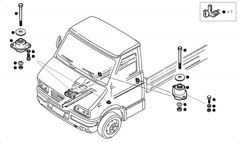

Ho ordinato la frizione originale iveco 3 pezzi i supporti motore e supporto albero trasmissione. Ci sono dei supporti in gomma anche del cambio? Perché sia da disegno che sotto il camper non riesco a vederli
ciao.
quasi sicuramente il problema è nell'accoppiamento volano frizione
il tintinnio potrebbero essere le molle o il cuscinetto reggi spinta
comunque è conseguente alla vibrazione
fai rettificare il volano

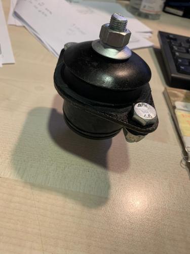

Buongiorno, visto il lavoro che devo intraprendere, chi di voi ha mai sostituito i supporti in gomma che uniscono la cellula al telaio? In 2 metà, ma come si procede per sostituirli? Se riesco allego le foto
