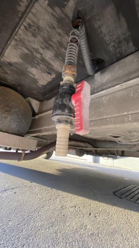

Possibile sia questo il tubo di scarico?38D6D5FD-641A-48DF-96AA-7C3A1D37E60F.jpeg
Così piccolo dovrebbe essere il rubinetto  per svuotare il serbatoio delle acque bianche

Non lo sa manco lui laugh comunque non c’è una leva, un tubo, un rubinetto .. quel rubinetto che ho postato prima è effettivamente lontano dal serbatoio. Mi sembra strano che il serbatoio sia in coda e il rubinettio quasi vicino allo sportello del guidatore.

Il rubinetto penzolante, serve a svuotare il serbatoio dell'acqua pulita, in inverno. La maniglia per scaricare le grigie, dovrebbe trovarsi dietro, a sx, guardando il retro del camper. Potrebbe essersi staccata la prolunga, la valvola di scarico é in posizione scomoda. A memoria, ho venduto l'Adriatik 400 due anni fa...

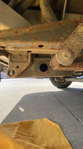

Non lo trovavo perchè semplicemente ... manca!0E4EC66B-9263-4EF5-A040-7DD4E13C76C1.jpeg
Allora se manca prova a mettere un pò di acqua da un lavandino e dovrebbe scaricare direttamente a terra. Se non scarica da qualche parte l"acqua finisce. P. S. Se la prima foto è uno scarico dell'acqua chiara come metti l'acqua nel serbatoio la perdi.

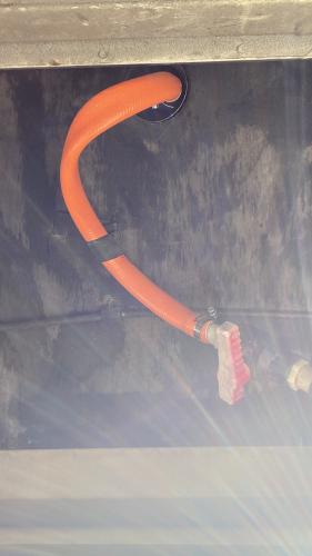

si ho riparato lo scarico delle chiare, mi rimane da capite se per la ghigliottina delle grigie mi conviene ordinarmi il pezzo online e provare a montarlo o portarlo in qualche officina autorizzata38625C07-7A5A-401F-9CDD-279D6A83896D.jpeg

Allora se manca prova a mettere un pò di acqua da un lavandino e dovrebbe scaricare direttamente a terra. Se non scarica da qualche parte lacqua finisce. P. S. Se la prima foto è uno scarico dell'acqua chiara come metti l'acqua nel serbatoio la perdi.
Comunque si, scaricando acqua dai lavandini finisce tutto a terra

Il lato sinistro non ha fori nè rubinetti. Sono andato di persona poco fà a vedere un’altro Adriatik ed è nel lto destro del serbatoio guardando il camper da dietro. Non ci sono dubbi, ho il serbatoio senza rubinetto
L’unica spiegazione è che il precedente proprietario lo usasse come stanziale con una tanica sotto, o che se ne fregasse di scaricare dove si trovava cool
