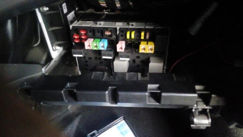

camper anno 2009 su transit ford, il penultimo modello.Smontando il cassetto portaoggetti c'è la scatola portafusibili, sotto c'è una seconda scatola portafusibili e vi si accede togliendo la prima dopo aver premuto due fermi (linguette) ...questa è la teoria...in pratica non riesco ad accedere alla scatola di sotto, premo i fermi, tiro, avanza di tre millimetri e poi si blocca, non viene piu...qualcuno ci ha provato, c'è riuscito?? grazie. -----
Si, si riesce, controlla bene. Mi sembra che anche il manuale uso e manutenzione riporti un disegno. Ciao

Ciao avevo quel modello, devi sganciare i fermi tirare un po' ma poi la parte davanti non si estrae ma si ribalta verso il basso.

motociclista e fao, grazie delle risposte. Nel frattempo, armato di santa pazienza e con l'ausilio di un video su youtube, sono riuscito ed ho risolto tutto. Sul libretto uso e manutenzione sono molto vaghi. Certamente l'ingegnere che ha brevettato questo sistema, doveva avere dei problemi seri...caspita, e fate qualcosa di piu umano...cool
