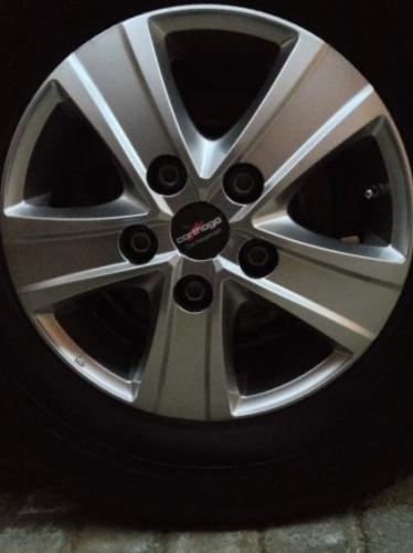

Io ho dei PSW Montreal 6.5J 16" 5x130 ET60 per Ducato Maxi (quelli della foto profilo).
pagati 120 euro cad. montati ed equilibrati.
