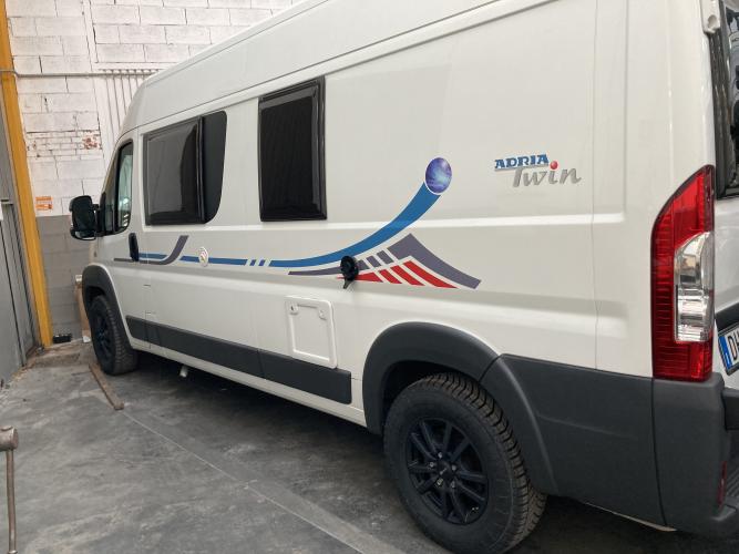

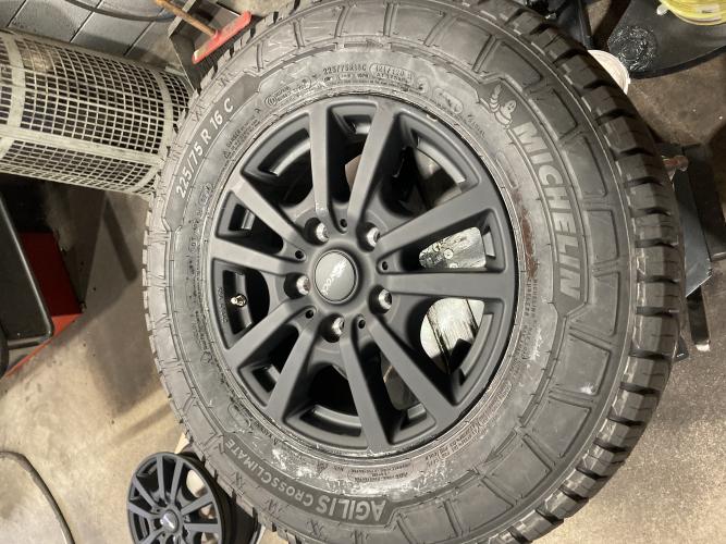

Grazie per info, prossimo w.e. le provo per qualche giorno  su vari percorsi come autostrada e strada normale spero meglio delle precedenti agilis camping ….
qui vedi cerchi montati

Meglio delle gomme Camping ci vuole poco wink
Che dire, proprio bei cerchi yes
