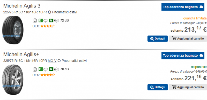

si, ho sia C che CP con IC 116 e velocità Q, rimanendo su Michelin vedo similari entrambi questi modelli, riportano un indice di carico di 118/116R (hai idea del perchè venga indicato questo doppio valore?)
A questo punto privilegerei le Agilis+ per via della minore rumorosità

Inserito il 08/09/2025 alle: 11:11:50
Il doppio valore di IC viene attribuito in combinazione al tipo di asse. Un valore per l'asse singolo, l'altro valore in caso di asse con ruote gemellate.
Il primo valore è riferito all'asse a ruota singola, il secondo se l'asse è gemellato.
