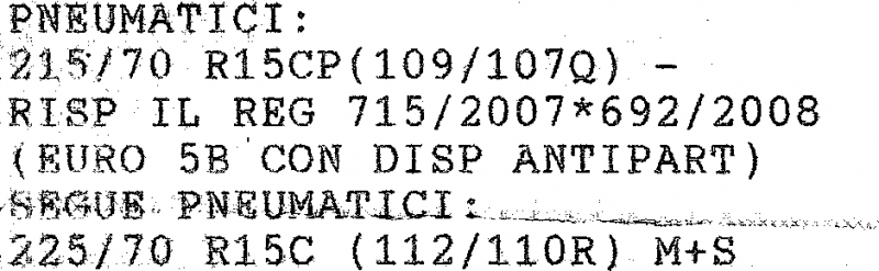

Come da titolo, sono ancora alle prese con il cambio pneumatici.Il libretto riporta quanto segue: immagine(371).png
Io però ho trovato delle gomme che hanno queste caratteristiche: 215/70 R15C (109/107Q).
Manca solo una "P". Sembra poca cosa ma forse non lo è.
Da quel che so, CP significa "Camping" cioè gomme costruite espressamente per i nostri veicoli mentre C significa "Cargo". Se faccio montare le R15C rischio di non passare alla revisione o di essere sanzionato da un controllo della stradale?
Conto su di voi.

Ciao, trovi diversi 3D sull'argomento: io concordo con quanti affermano che la dicitura C o CP non è specificamente menzionata dal CdS come invece lo sono l'indice di velocità e di carico (entrambi da ritenersi minimo applicabile).
Pertanto montando un C con pari o superiore indice di carico e velocità saresti perfettamente in regola.

sigla ho contattato la casa costruttrice,  spiegata la situazione mi hanno rilasciato un nullaosta con altri 2 modelli di gomma solo con dicitura c Sono passato qlke giorno fa alla motorizzazione per chiedere cosa avrei dovuto fare x aggiornare il libretto e mi ha confermato che in fase di revisione, se l'ingegnere si dovesse accorgere della differenza di sigla potrebbe bocciare la revisione, idem in caso di controllo delle forza dell'ordine potresti essere in contravvenzione.  Premetto, io ho fatto la stagione invernale con gomme termiche in c, ma a settembre, quando le rimonterò, andrò a fare l'aggiornamento.  Valuta tu cosa fare... Emiliano
E' una cosa un po' strana, soprattutto inspiegabile, per lo meno a me che sono un profano in materia.
Il libretto indica per le gomme estive la sigla R15CP mentre per le M+S è prevista solo la sigla R15C.
Quindi in fase di revisione mi bloccherebbero il mezzo se montassi R15C estive ma sarebbe promosso con le R15C M+S.
C'è da osservare però che le estive hanno indici di velocità e di carico più bassi (109/107Q) rispetto alle M+S (112/110R):

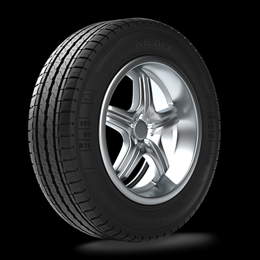

Sul furgone  dopo anni di XC  205/75  16 oramai dure e secche
ho provato le Kleber Transpro
a meno che quanto scritto qui montate  :
https://www.oponeo.it/pneumatic...
Un bellissimo disegno A DETTA DEL RAPPRESENTANTE  presente in officina all'ordine
esattemente come le Michelin delle quali la Kebler fa parte e  alla quale vengono sottoposti
tutti i prototipi e le prove.
Ordinate il giovedì pomeriggio alle 16 e pronte il venerdi mattina alle 10
Come vedete in fondo alla lista esistono anche in versione 4S  quattro stagioni .

Buon giorno, sono in procinto di cambiare gli pneumatici del mio camper. Il libretto di circolazione porta queste prescrizioni:
Pneumatici: 215/70 R15CP (109/107Q)
Segue pneumatici: 225/70 R15C (112/110R) M+S
Ho trovato un treno di gomme con queste caratteristiche:
215/70 R15C (109/107R)
Posso montarle o è indispensabile che riportino la scritta "CP"?
Grazie per la cortese risposta.
RISPOSTA DELLA MOTORIZZAZIONE:
Buongiorno, in risposta al vs quesito si comunica che e' necessario applicare pneumatici con codice CP
cordiali saluti
