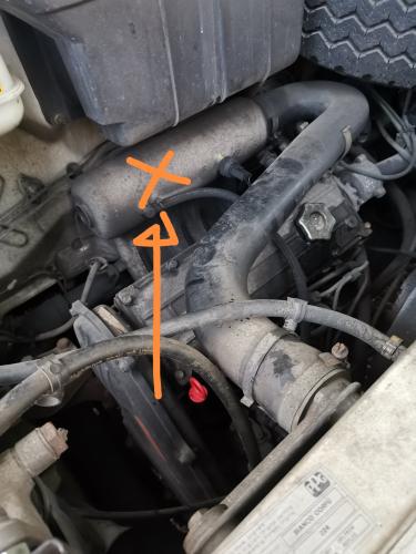

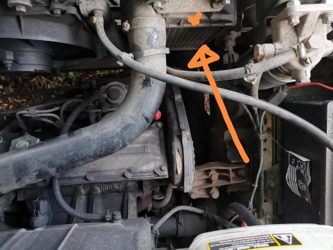

IMG_20210503_002004.jpgIMG_20210503_001915.jpgBuongiorno sono il recente nuovo proprietario di Un vecchio Granduca Pegaso 52 tenuto con amore.
 lo scorso weekend ho fatto il primo viaggetto.
 mi sono accorto che esiste un secondo radiatore più piccolo, che allego in foto, con un solo grosso tubo di raccordo a una specie di cilindro. Il radiatore era freddo e il tubo sgonfio.
 Ma a che serve?
 i precedenti proprietari cadono dalle nuvole...
 Aggiungo che il fischio delle candelette si è attivato mentre viaggiavo, per poi spegnersi dopo un bel po'. adesso non fischia più nemmeno a motore freddo quando accendo il quadro.
Questo è un argomento secondario ma lo aggiungo. Grazie

Buongiorno sono il recente nuovo proprietario di Un vecchio Granduca Pegaso 52 tenuto con amore.  lo scorso weekend ho fatto il primo viaggetto.   mi sono accorto che esiste un secondo radiatore più piccolo, che allego
in foto, con un solo grosso tubo di raccordo a una specie di cilindro. Il radiatore era freddo e il tubo sgonfio.   Ma a che serve?   i precedenti proprietari cadono dalle nuvole...   Aggiungo che il fischio delle candelette si è attivato mentre viaggiavo, per poi spegnersi dopo un bel po'. adesso non fischia più nemmeno a motore freddo quando accendo il quadro.  Questo è un argomento secondario ma lo aggiungo. Grazie
Dovrebbe essere il l'intercooler, dove viene raffreddata l'aria della turbina;
Saluti Massimo

Grazie. All'area di servizio dove mi sono fermato mi hanno detto: ma questo non ha il turbo, non ha neanche l'intercooler...
 Si saranno sbagliati.
Ma è normale che il radiatore fosse freddo e il tubo di raccordo sgonfio?

Che cilindrata é? 1.9 o 2.5?
La cilindrata è 1900

Sicuramente é turbo, e molto probabilmente é intercooler, sgonfio intendi che non va in pressione?
Esattamente, quando mi sono fermato all'area sosta il radiatore era freddo e il tubo sgonfio

Ok , passa solo aria.
L'Intercooler (il cui nome deriva da inter - intermedio, e cooler - raffreddatore) o interrefrigeratore, è un dispositivo generalmente utilizzato nei motori a combustione interna turbocompressi. Si tratta di uno scambiatore termico del tipo aria/aria o aria/acqua, che raffredda l'aria in uscita dal turbocompressore prima che entri nel motore. Il fine di questa operazione è quello di incrementare la densità dell'aria e quindi la quantità di comburente contenuta nel cilindro a fine aspirazione migliorando così lo sfruttamento della cilindrata, e ad evitare fenomeni di precombustione causati da una temperatura eccessiva

Ok , passa solo aria. L'Intercooler (il cui nome deriva da inter - intermedio, e cooler - raffreddatore) o interrefrigeratore, è un dispositivo generalmente utilizzato nei motori a combustione interna turbocompressi. Si
Sì ma è normale che una volta arrivato nella area sosta fossero il radiatore freddo e il tubo sgonfio?
a motore (appena) spento intendo

Sì ma è normale che una volta arrivato nella area sosta fossero il radiatore freddo e il tubo sgonfio? a motore (appena) spento intendo
Forse stai prendendo un abbaglio...
premetto che non conosco il mezzo e dalle foto mi sembra complicato capire...
ma non necessariamente nell'intercooler passa acqua...
nel tuo caso dovrebbe essere un intercooler aria/aria
l'aria che passa nel tubo (proveniente dalla turbina e che và verso il motore) viene raffreddata dall'aria che attraversa il radiatore.
da fermo, la turbina non lavorando, l'aria non viene compressa,non attraversa il radiatore, e non passa nel tubo. per questo motivo il tubo è sgonfio!
Quello che hai contrassegnato con una X,(quella specie di cilindro) altro non è che il collettore di aspirazione...
tutto quì.
ma la cosa che mi domando, qualora il tuo mezzo avesse un turbo, possibile che non lo sai?
non c'è nessuna targhetta nella carrozzeria che identifica la cilindrata, ad es. 1.9TD?
prova a guardare sul collettore di scarico (che dovrebbe trovarsi nella parte anteriore del motore), se trovi una matassa di metallo, di forma vagamente circolare...potrebbe essere il turbo

Forse stai prendendo un abbaglio... premetto che non conosco il mezzo e dalle foto mi sembra complicato capire... ma non necessariamente nell'intercooler passa acqua... nel tuo caso dovrebbe essere un intercooler aria/aria
l'aria che passa nel tubo (proveniente dalla turbina e che và verso il motore) viene raffreddata dall'aria che attraversa il radiatore. da fermo, la turbina non lavorando, l'aria non viene compressa,non attraversa il radiatore, e non passa nel tubo. per questo motivo il tubo è sgonfio! Quello che hai contrassegnato con una X,(quella specie di cilindro) altro non è che il collettore di aspirazione... tutto quì.  ma la cosa che mi domando, qualora il tuo mezzo avesse un turbo, possibile che non lo sai? non c'è nessuna targhetta nella carrozzeria che identifica la cilindrata, ad es. 1.9TD? prova a guardare sul collettore di scarico (che dovrebbe trovarsi nella parte anteriore del motore), se trovi una matassa di metallo, di forma vagamente circolare...potrebbe essere il turbo Giorgio
Grazie Sì mi sembra tutto chiaro...
 da un lato è vero che io dovrei saperlo ma considera che è un mezzo appena acquistato e mai usato causa periodo covid.
 la cosa più sorprendente è che cadano dalle nuvole i precedenti proprietari che l'hanno avuto per 10 anni " noi facciamo solo il tagliando annuale", pare senza aprire il cofano.
 ora che ne so di più cercherò la scritta TD ma sostanzialmente mi sembra tutto a posto in base alla tua descrizione.
 chiaramente devo chiedere a chi mi farà il tagliando annuale ma intanto mi portavo avanti per usarlo questo weekend...
 buona giornata

Su questo video vedi un turbo con relative spiegazioni . come ti hanno già detto sul colletore di scarico che normalmete é tutto ruggine appena sotto sé c`é il turbo lo  vedi vedere avrà frà i 15 e 20 cm di diametro .

Molte grazie Infatti sul cofano c'è scritto Turbo D

In una delle foto si vede chiaramente la pompa di iniezione con alla sommità la valvola LDA , quel tipo di valvola viene usato solo nei motori turbo quindi non è possibili sbagliare.
