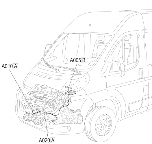

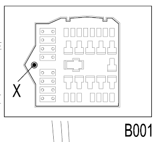

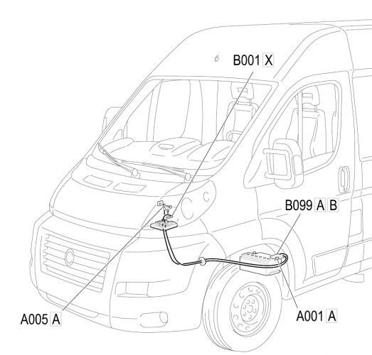

Non conosco il 244 e come è fatto l impianto elettrico, ho avuto un X230 del 1999 che aveva la batteria nel vano motore a destra, e poi un X250 del 2007 che aveva la batteria sotto il pavimento del conducente.
Non so a quale assomigli il tuo.
Ho delle immagini dal service manual del X250
Io ebbi un problema nella scatola dei rele e fusibili che c'è nel vano motore, indicata con B001X
Il cavo positivo parte dall alternatore (A010A), va al motorino di avviamento (A020A) e poi va alla scatola nel vano motore dove si collega con un capocorda (A005B). Da me questo capocorda (indicato con X) si era allentato (lo vedi perchè è il cavo piu grosso nella scatola e fissato con un bullone) e quindi faceva contatto precario, dava malfunzionamenti e interruzioni nella ricarica della batteria e poi sfiammando aveva fuso tutta la plastica dell alloggiamento dei rele e fusibili. Nei momenti in cui non caricava, il motore al minimo saliva a 1250 giri circa, ma non ricordo riguardo la spia della batteria. Casomai stava accelerato 10 minuti, o anche ore, rendendo la guida anche un po difficile (fare le rotonde con frizione premuta per non andare troppo forte). Portato 4 volte alla FIAT ancora in garanzia e non capivano, poi riportato a garanzia scaduta e hanno capito subito...ma va che strano! e bastonato con 1100 euro!  Mi brucia ancora in mezzo a lle chiappe se ci ripenso!
Se c'è annche da te quella scatola nera nel vano motore, casomai aprila e controlla.
Poi ci sono i fusibili sopra la batteria (nel X250) e vedere che i dadi siano stretti e facciano contatto.
Poi controllerei i dadi che fissano i capocorda del cavo sull alternatore, sul motorino di avviamento etc. Se dici che ci hanno messo mano da poco ai cavi principali, però farei ricontrollare bene da chi ha fatto il lavoro, casomai un dado non ben stretto, o una crimpatura del cavo non venuta proprio bene.

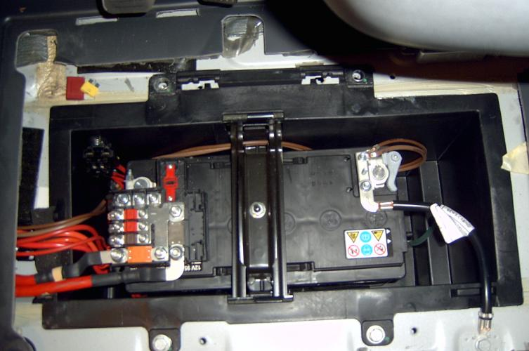

Grazie per le diverse risposte a tutti gli utenti. Allora per rispondere a Tommaso sul mio modello la batteria e' a sinistra guardando dal muso da fuori ed i collegamenti sono simili alla foto che mi hai mandato della batteria nel sedile. La differenza e' che nel negativo sono connessi prima 3 fusibili ed a monte verso il positivo ce ne sono altri 2. La scatola fusibili nera e' presente a sinistra ma sinceramente non l'ho verificata pensando fossero solo utenza luci, tergicristalli ecc. Provero' a controllare come anche consigliato dagli altri le varie connessioni dei bulloni e se riesco verifico con il tester quando si presenta il problema anche se a mio avviso l'alternatore non ha avuto un uso gravoso considerato che il mezzo ha si 20 anni ma solo 70mkm. Comunque se non risolvo lo porto da un elettrauto e speriamo non sia il solito salasso

Ciao a tutti, mi sembrava giusto chiudere il post con la soluzione del mio problema. In pratica mancava un dado sulla piastra dei fusibili posta sopra la batteria. Il dado mancante era quello subito dopo il fusibile dell'alternatore che ne creva un contatto escludendo il funzionamento dell'alternatore. Problema risolto a costo zero. Grazie a tutti per il vs supporto,ciao
già che ci sei cerca il dado , sé fose sul fondo e eventualmente cambi la batteria e esso  finisce sotto la batteria essa si guasta e fueri esce  l`acido e crei un altro problema ...

già che ci sei cerca il dado , sé fose sul fondo e eventualmente cambi la batteria e esso  finisce sotto la batteria essa si guasta e fueri esce  l`acido e crei un altro problema ... Buon viaggio Rucki
Ciao,ho verificato perche per arrivare alla soluzione,ho smontato la batteria x tirarla fuori dal suo alloggiamento perche la piastra si trova in profondita' e poco accessibile con la batteria montata. Non ho trovato il dado perche probabilmente quando ho rifatto fare i capicorda e alloggiamento fusibili,il meccanico nel rimonarla lo ha perso o si e' dimenticato di riavvitarlo e da li e' iniziata l'anomalia.
Ora mi auguro che i problemi siano finiti. Grazie ancora
