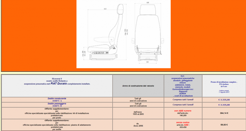

giusto per dare un idea...
http://www.eg-autos.de/tunsz07-...
qui lo avrei anche trovato  ma alla fine mi costa sui 4ooo€  lo installano solo presso la loro officina in turingia ma lo danno con certificazione come esemplare unico rilasciata dalla DEKRA.
quindi capite che  o trovo qualche alternativa oppure  mi tengo il mal di schiena...

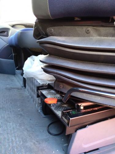

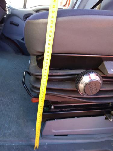

Se possono esserti utili, queste foto sono di un sedile guida ammortizzato di un iveco daily del 2007 dotato di piastra girevole...questo tipo di sedile veniva montato anche nei modelli precedenti che potresti trovare anche da un demolitore....
P_20180118_092239(1).jpgP_20180118_092051(1).jpgse hai bisogno di qualche atra misura fammi sapere.

Inserito il 18/01/2018 alle: 11:04:52
In risposta al messaggio di damasi del 18/01/2018 alle 10:49:51
Se possono esserti utili, queste foto sono di un sedile guida ammortizzato di un iveco daily del 2007 dotato di piastra girevole...questo tipo di sedile veniva montato anche nei modelli precedenti che potresti trovare anche da un demolitore.... se hai bisogno di qualche atra misura fammi sapere. Danilo
penso che  inizierò a girare per demolitori se riesco a venirne a capo farò sapere.
