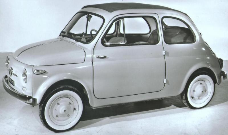

Inserito il 02/01/2020 alle: 20:12:52
In risposta al messaggio di Speedy3 del 02/01/2020 alle 19:57:27
Guarda, se è così però, non è assolutamente normale ! Guarda che non sia l'EGR aperta, che non perda pressione...credo ci sia da fare una bella diagnosi, un bel pò di controlli! Con tutto quello che vuoi, ma 100Km/h
una macchina da 2.3 e 150 CV, poi il Ducato, che và veramente come una freccia...NON E' ASSOLUTAMENTE NORMALE, e neppure accettabile ! Fallo controllare, non tenerlo così ! Ciao Gianfranco
Se però affondo va bene, ovvio dalla terza in su ma è proprio questo che non riesco ad accettare
lo dovrei guidare come si faceva con la Fiat 500 F con gli sportelli a vento.. con l’acceleratore a pallalaugh
un regresso di 60 anni .. niente male no
