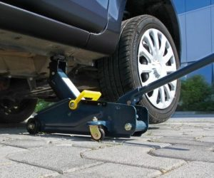

è una battuta ,di cattivo gusto alza le ruote ant. con un crik , e controlla che sia stabile, poi potrai girare le ruote liberamente a mano o anche con marcia inserita,ma in completa sicurezza, se la gomma fosse ovalizzata la vedi facilmente .Ripeto  ,''in completa sicurezza ''
una ruota anteriore di un ducato 2800, anche se messo in folle, non è così leggera da far girare. la muovi, per carità, ma non certo con una velocità di rotazione tale da riuscire a sdraiarti sotto e valutare il battistrada.
per sollevare entrambe le ruote ci vuole un cric professionale, altrimenti col piffero che lo alzi.
i gommisti stanno li apposta, perchè dovrei fare tutto sto cinema ?

anche io ho un cric a carrello ma non di quelli professionali da officina: mai mi fiderei a sollevare il camper tranne che per cose piccole e rapide. Per fare certi lavori su mezzi con una certa stazza si deve essere attrezzati e si deve poter disporre di un posto adeguato che non può essere il rimessaggio col fondo in erba come non può essere nemmeno il parcheggio sotto casa.
E' ovvio che uno che non può fare certe cose da solo si rivolga ad un professionista, nel caso un gommista: consigliarmi di sollevare il mezzo, far girare la ruota, mettere la seconda...si per carità si può fare, ma a che pro? un conto se sei bloccato a 1000 km da casa allora ok, cerchi di arrangiarti per quanto possibile, altrimenti che beneficio ne potrei trarre?

Sollevare un veicolo, ad esempio, con un normale crick a pantografo, originale, realizzato SOLO per sollevare il veicolo per poter sostituire una ruota danneggiata, e far girare una ruota sollevata, prima che il differenziale scarichi la rotazione sulla ruota che non sforza, come ben sai, tende a far ruotare entrambe le ruote, di fatto facendo pendolare il mezzo...e non è cosa buona, converrai, anzi, molto pericolosa, il mezzo potrebbe scendere dal crick !
Sicuramente un crick a carrello, tipo officina, è molto più robusto !
