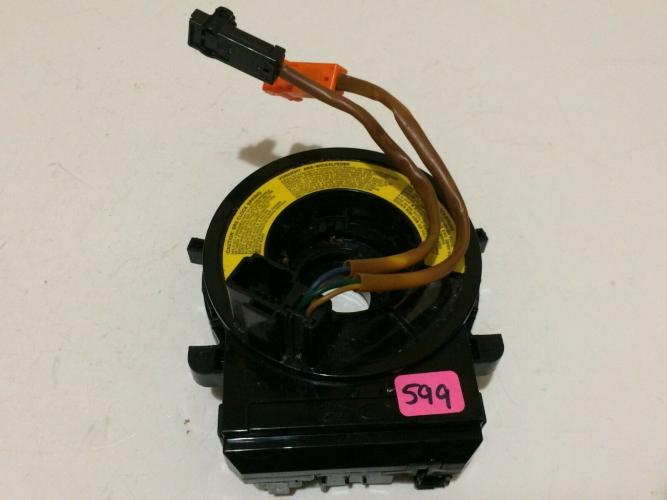

quando una macchina la usi sempre non ti accorgi che piano piano cambia qualcosa, settimana scorsa faccio la revisione e mi bocciano...giusto, lo sterzo era pericoloso, mi ha detto poteva bloccarsi girato mentre guidavo, io onestamente non ci ho dato peso al fatto che facesse rumore, mi sono detto è elettrico, fa così...ho subito portata la macchina al concessionario,obbligatoriamente..potevo ancora circolare solo un mese...sostituito il piantone ma il sensore di sterzo non ancora, costa troppo, ora sto cercando in rete uno usato, fatto successo il 7 gennaio, macchina ritirata 3 giorni fa, il sensore era già guasto prima della sostituzione del piantone, purtroppo questa macchina non è molto venduta e non trovo niente usato, il sensore è questo
Quello della foto è il cosiddetto "strisciante" o "contatto spiralato" da li passano il pulsante del clacson, i contatti airbag e spesso fa da sensore angolo di sterzo. Cambiando quello dovrebbe funzionare anche il clacson.
