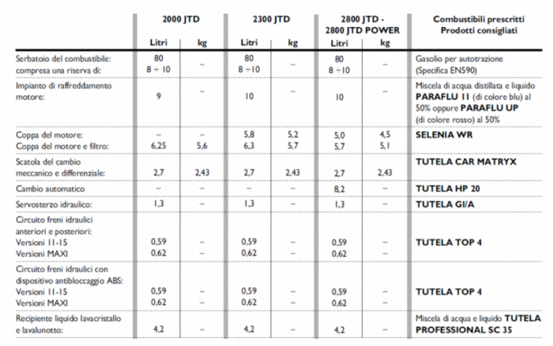

Cercando di capire quanti litri di carburante entrano nel serbatoio del mio camper, mi sono imbattuto in varie discussioni, alcune che ritengo interessanti dicono che: "si è vero il ducato 244 ha un serbatoio di 80 litri (però solo quando il furgone è originale), ma a causa del pianale ribassato per modificarlo in camper, le varie aziende costruttrici sostituiscono il serbatoio con uno da 60 lt" compreso riserva.
Adesso quello che mi rimane da fare e svuotare il serbatoio mettere in piano il camper e litro dopo litro vediamo quanti litri contiene...sono quasi sicuro dei  60 lt.
Qualcuno di voi ha sostituito sul proprio camper il serbatoio carburante con uno più grande?
Grazie per il vostro aiuto

Ho avuto il 244 per 11 anni e ti posso dire con certezza che il serbatoio era da 80lt, poi se il tuo ha un allestimento particolare non so,ma appena fai il prossimo pieno hai la risposta.
