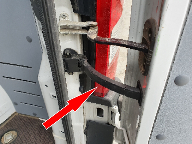

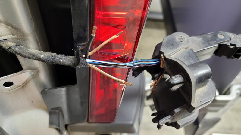

Come dice Giorgio controlla tra carrozzeria e portelloni, probabilmente c'è un'interruzione nei cavi dove indicato in foto.
I cavi sono a misura millimetrica e col tempo si seccano pure, apri e chiudi si spezzano...nei vari Ducato posseduti ci ho già messo mano due volte.

Come dice Giorgio controlla tra carrozzeria e portelloni, probabilmente c'è un'interruzione nei cavi dove indicato in foto. I cavi sono a misura millimetrica e col tempo si seccano pure, apri e chiudi si spezzano...nei vari Ducato posseduti ci ho già messo mano due volte.
Ecco l'arcano. Grazie
