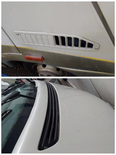

La griglia laterale del vecchi Iveco
era la Presa aria del motore
La avevo sul primo Mobilvetta Icaro 5
E non sono sicuro , ma la altre in foto
dovrebbero essere la aspirazione per
la Ventilazione ed il Riscaldamento cabina.
Come nelle automobili.

La griglia laterale del vecchi Iveco era la Presa aria del motore La avevo sul primo Mobilvetta Icaro 5 E non sono sicuro , ma la altre in foto dovrebbero essere la aspirazione per la Ventilazione ed il Riscaldamento cabina. Come nelle automobili.
Nessuno con un ecovip come in foto?
Franco ...mi sa che hai ragione. Ne ho visto uno in controluce oggi e la griglia frontale ha in realtà solo le aperture agli estremi.. Ero di passaggio e non ho approfondito.. ma guardando le foto dei cofani motore del daily II, mi pare che la presa per aria abitacolo sia centrale e aspirazione aria laterale...vero che avevano la metà dei cavalli attuali, tutti aperti e senza clima...
Ma oggi? 180cv dovrebbero masse radianti per 200, più radiatori per clima, olio, intercooler..
Possibile che un MH possa lavorare bene sfogando solo sotto al pianale?

Nessuno con un ecovip come in foto? Franco ...mi sa che hai ragione. Ne ho visto uno in controluce oggi e la griglia frontale ha in realtà solo le aperture agli estremi.. Ero di passaggio e non ho approfondito.. ma guardando
le foto dei cofani motore del daily II, mi pare che la presa per aria abitacolo sia centrale e aspirazione aria laterale...vero che avevano la metà dei cavalli attuali, tutti aperti e senza clima... Ma oggi? 180cv dovrebbero masse radianti per 200, più radiatori per clima, olio, intercooler.. Possibile che un MH possa lavorare bene sfogando solo sotto al pianale?
Mettessero pure i radiatori ai lati
come nelle F1
allora il motore respirerebbe meglio.
Me vogliono montare il motore in un
unico blocco e allora ,.,.,.
