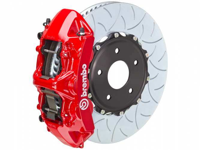

Magari i nostri mezzi avessero i freni"Brembo"  con
le pinze FISSE e 4 oppure 8 pistoncini come le vere
auto sportive !
e quindi niente spostamenti laterali ma solo cilindretti e olio.

Magari i nostri mezzi avessero i freniBrembo  con le pinze FISSE e 4 oppure 8 pistoncini come le vere auto sportive ! e quindi niente spostamenti laterali ma solo cilindretti e olio.
Magari avessero certe prelibatezze !

In risposta al messaggio di franco49tn del 21/02/2019 alle 11:45:37
Ciao, il Daily 35/12, cambiato un anno fa, era equipaggiato con un impianto Brembo, certo le pinze non erano quelle che hai postato, ma in 20 anni di onorato servizio mai un problema e frenata eccellente. Un saluto Enzo Ps ora ho un 35C17 frena bene spero che anche questa motorizzazione usi Brembo.
