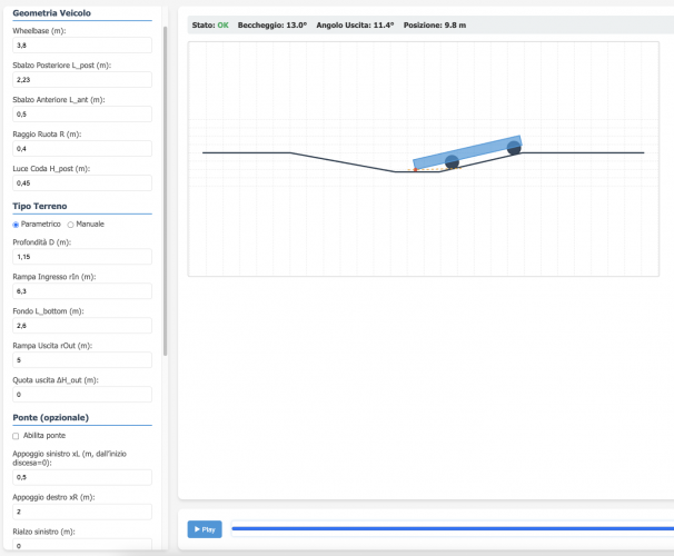

ho messo insieme un piccolo software che ho chiamato TailChecker .
L’ho sviluppato per un’esigenza personale: lo spazio dove vorrei posteggiare ha una discesa+salita piuttosto ripidi e non sto tranquillo con la coda. Allora ho pensato: perché non simulare tutto su PC?
Il programmino gira direttamente nel browser: inserite le misure del vostro camper (passo, sbalzi, altezza minima ecc.), disegnate il terreno o l’avvallamento e potete vedere un’animazione che mostra se la coda tocca o no. Ho aggiunto anche la possibilità di simulare rampe, ponti e rialzi.
Lo condivido qui volentieri: se a qualcuno può essere utile ne sono contento.
E se avete idee, suggerimenti o richieste di funzioni aggiuntive, sarò felice di metterci mano e migliorarlo per la comunità.

carino, ma devi sempre sapere la pendenza della styrada che vai a percorere, e non sempre è indicata, almeno non sulle rampe private, vero problema, perche il veicolo, di per se, deve poter circolare sulla pubblica via tranquillamente, altrimenti non sarebbe stato omologato

interessante, puoi sviluppare un'altra simile per il raggio di sterzata e relativo scodamento, mi sarebbe utilissimo per capire se riesco a entrare uscire da certi parcheggi o viuzze?. Con versione anche in retromarcia dove cambiano le dinamiche.

si, sfizioso! Ma come prendo le distanze da Google Earth? Se mi fai un esempio provo a vedere se lo integro direttamente sulle sue mappe.

ok vedo, interessante! Bisognerà tenere conto di un 10-20 cm di errore. Faccio una pensata su come vanno rappresentati gli oggetti in pianta, non voglio partire a fare un mini-cad che poi mi incarto! smiley

Modifica il software per usare questo sistema:
Prendete una baccehtta dritta ( l'asta del tendalino ) e mettetela sulla rampa, centrata.
Misurate quanti cm ci stanno tra l'asta e il fondo della rampa, comparatela con quelli massimi che il vs camper supporta, fatto.
MEglio ancora preparatevi uns egmento delal giusta lunghezza per non scendere col metro..cosa che immagino faccia sorridere tutti (io non ho il coraggio di fare una cosa del genere sono onesto).
il calcolo di quanti cm supporta il vs camper rispetto alla bacchetta è un calcolo trigonometrico banale che però senza poter disegnare è inutilmente complesso da spiegare a parole..chiedete ad un amico che sappia cosa è la trigonometria o..modificate questo simpatico software.
Ho uno sbalzo notevole e ogni volta che mi sembra di non farcela mi approccio mooolto lentamente, mi sembra la soluzione piu pratica.. e alla fine passo sempre (ho preso almeno 30 navi e traghetti, amo il mare).
se pure toccassi..a 5kmh non sarebbe una tragedia..ma ho sempre pensato che il modo piu veloce per fare la misura vera e propria  sia l'asta del tendalino e un segmento a portata di mano.

Ciao molto bello questo programma, ti farò sapere se effettivamente funziona, dato che devo farlo sulla rampa del mio box...unica cosa mi servirebbe mettere due ponti in contemporanea, uno all'inizio rampa e l'altro alla fine per entrare nel box. Mettendo uno per volta non capisco se l'auto è ancora sul primo ponte. Se riesci ad inserirlo ti ringrazio. Comunque veramente bravo
