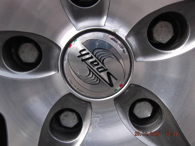

ciao ho un problemino . I miei cerchi mak presentano come dei graffi non riesco a capire bene ma sembra quasi una corrosione superficiale.... strisciata a me non pare o e' qualche sostanza che ha corroso o un difetto... mi chiedo come eliminare questi segni, carta vetrata ad acqua? Oppure polish ?o ancora acetone? Magari c'è uno strato di lucido che si può sistemare... ripeto e' strano
poi i mozzi... come tutti i prodotti Fiat non sono trattati e presentano dell'antiestetica ruggine... avevo pensato di spazzolarli con una spazzola metallica e poi verniciarli a pennello con fernovus ad esempio che è un antiruggine molto coprente che non richiede passate...bomboletta ho paura di macchiare in giro penso che a pennello sia meglio ma non vorrei fare un pastrocchio e usare un prodotto errato...accetto consigli
allego foto dove si vedono segni cerchi e mozzo

Sul cerchio pulisci e copri con vernice trasparente (sarà sparita quella originale )
​per i mozzi se vuoi verniciarli o usi prodotti atti a sopportare alte temperature ( caldaie) oppure rassegnati

Ciao,se posso permettermi di darti un consiglio,almeno per i cerchi non li toccherei,e sicuramente non a pennello,se non si interviene in maniera professionale(in carrozzeria)con costi non irrisori,si rischia di peggiorare la situazione,per quanto riguarda i mozzi,se proprio vuoi intervenire,bisogna asportare completamente la ruggine con una spazzola di ferro,poi se non è superficiale,si può usare una carta vetrata da 80 e rifinire con una 120,se userai un pennello si vedranno i segni,se vuoi usare una bomboletta,sgrassa con del diluente prima,e anche se direttamente sul ferro non è il massimo,si puo rischiare,se metti dei giornali dietro non sporchi nullayes

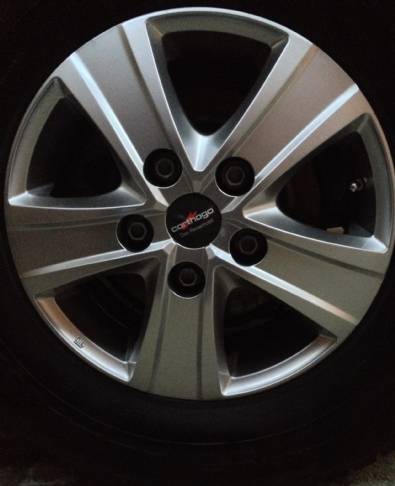

I cerchi ..hanno preso umidità sotto la vernice trasparente , evidentemente non sono così qualitativi come millantano crying
TETESKI ?????sad
 ...mal comune ..mezzo gaudio ? sad
Io almeno a spanne ho speso un quarto cool

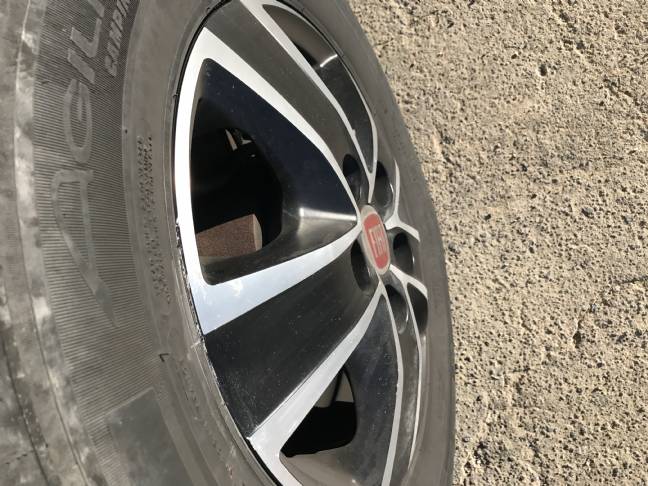

vedendo quelli di marcucciolo mi convinco sempre più' che e' come dice qualcuno e cioè' un difetto.....del resto non e' possibile che abbia toccato, sarebbe rovinata la lega, invece e' come "un disegno" ,camolato....sembra appunto ossido....si sta leggermente formando in un altro punto.....ma che dite provo con polish e poi mi hanno consigliato petrolio bianco per la pulizia?ripristinare il trasparente penso appuntosia lavoro da carrozziere....ma mak non ha garanzia?
explorer la cosa incredibile che il problema me lo sarei aspettato sul nero, invece e' proprio dove c'è il metallo, sul trasparente...

Purtroppo dove c'è il trasparente, credo non si possa nemmeno carteggiare....sarebbe stato molto più semplice ripristinare la versione totalmente verniciata.
Mi permetto di consigliarTi di rivolgerTi ad un carrozziere (il fai da te potrebbe peggiorare la situazione)
e temo che ti dirà che l'unica soluzione è riverniciarli completamente.

ciao a tutti. Per esperienza personale capita sempre così sui cerchi diamantati ( la parte in acciaio satinato ) Penso che sia un problema di aggrappo del trasparente che risulta più efficace sulla vernice che viene data a polvere solitamente,  che non sul lucidato.
Li purtroppo non puoi fare niente. Non è un difetto che MAk ti può riconoscere. capita sovente che il trasparente sia colpito dai piccoli sassolini che sono presenti in strada e venga segnato. Dopo di che il sale, l'acqua e i lavaggi portano al distaccamento di parti del trasparente con risultati simili ai tuoi.
L'unica è portarlo dal carroziere che provvede a grattare finemente le parti in acciaio. e poi da nuovamente il trasparente sul cerchio.
I risultati sono ottimi. I problema è il costo... Il ripristino lo si fa su cerchi che non si trovano più-- Su questi che nuovi costano 150 alle volte il gioco non vale la candela.

Attenzione non usare carta vetrata o simili sulla parte non verniciata dei cerchi in quanto normalmente viene fatto un trattamento di ANODIZZAZIONE SUPERFICIALE e dopo vengono verniciati con trasparente (se togli l'anodizzazione si ossidano subito)

I silver sono verniciati,
quindi nell'eventualità saltasse la vernice si possono stuccare e riverniciare facilmente.

Ma quelli come i miei quindi sono diversi ? Diamantati ? Che significa di preciso ?

Forse il carrozziere può carteggiare e stuccare la parte diamantata e riverniciare tutto il cerchio con un unica colorazione (con costi non indifferenti)
