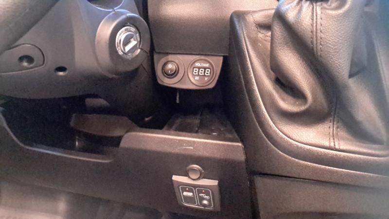

Inserito il 23/11/2021 alle: 16:39:41
20211123_162629.jpgSalve, rialacciandomi al disorso iniziale come si poteva sapere che tipo di alternatore si aveva , mi sono fatto un accrocchio del genere, volmetro collegato alla bm con interruttore, così  mentre viaggio posso vedere se l'alternatore carica sempre per stabilire se è smart o no, e anche per sapere la tensione a motore spento senza accendere la centralina della cellula quando è  rimessato in giardino.saluti.

Modificato da flavius il 23/11/2021 alle 16:41:52
