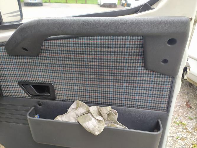

  • asportare la manopola dell'alzacristallo
  • svitare le viti che tengono fermo il maniglione o poggia-braccio
  • togliere il perno appena al di sotto della manetta di apertura

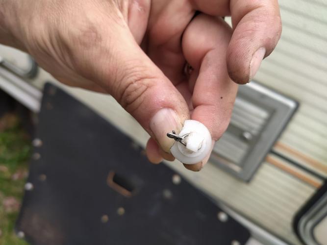

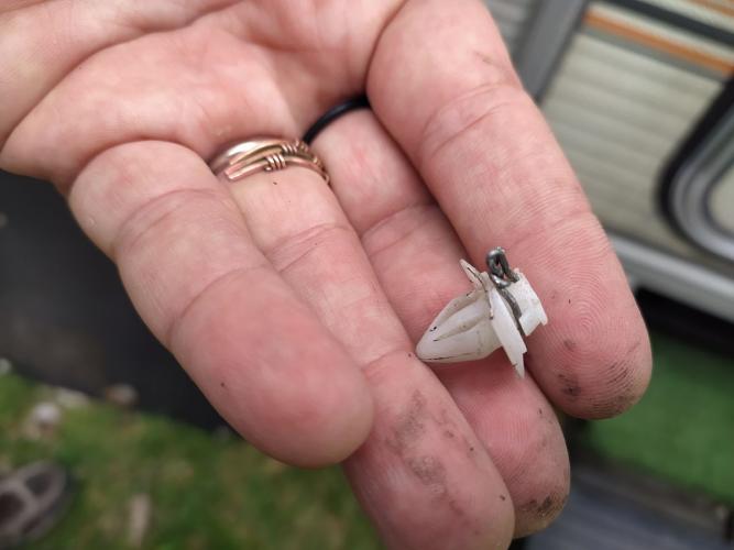

  • Fare leva con un attrezzo per sollevare il bordo del pannello estraendo i perni ad incastro cercando di non romperli (operazione molto difficile; noi abbiamo cercato di riparare alla bene meglio i perni rotti; i perni dovrebbero rimanere attaccati al pannello ma...)

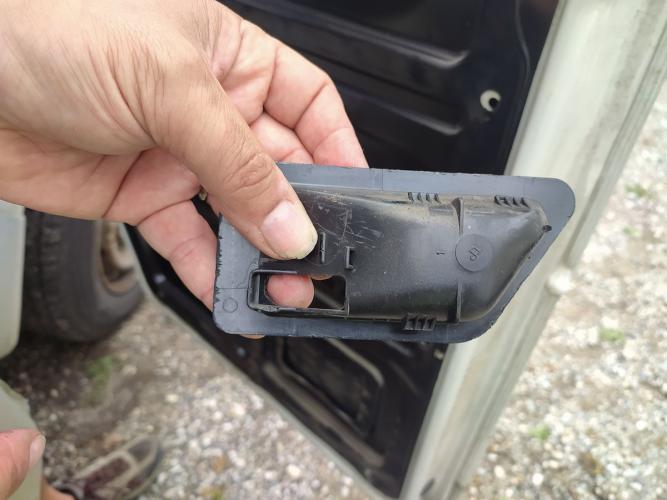

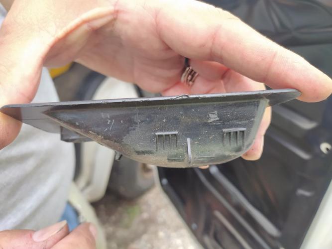

  • L'operazione più difficile che mi ha un po' fatto impazzire riguarda l'asportazione della copertura della leva di apertura; non capivo come fosse fissata da dentro e ci ho messo un bel po' prima di riuscire a smontarla; in sostanza ci sono due protuberanze ad incastro sopra e una sotto, pertanto bisogna fare leva con il cacciavite (meglio cominciare da sotto così c'è solo un incastro da scalzare)
  • una volta tolta la copertura facendola ruotare (seguendo la sagoma della stessa levetta per asportare la copertura) il pannello dovrebbe togliersi senza troppi problemi;
