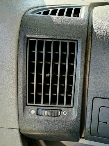

Mi si è rotto il pomellino per deviare l'aria della bocchetta sinistra su ducato x250.  Non vedo viti e non riesco a capire come smontarla. Va tirata con forza o ci sono dei fermi a incastro?
Consigli?

l'ho tolta diverso tempo fà,ho fatto leva con dei cacciaviti ,non ci sono viti è ad incastro,usa qualche pezzo di plastica o legno dietro al cacciavite per non rovinare le plastiche mentre fai leva.
Grazie mille!
