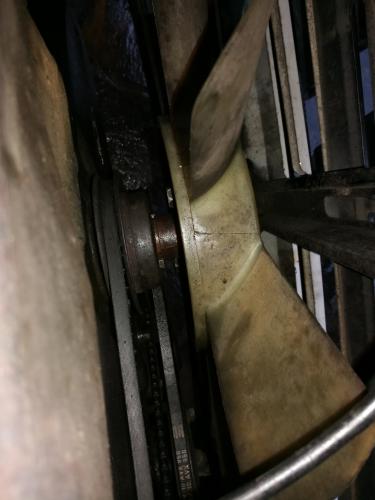

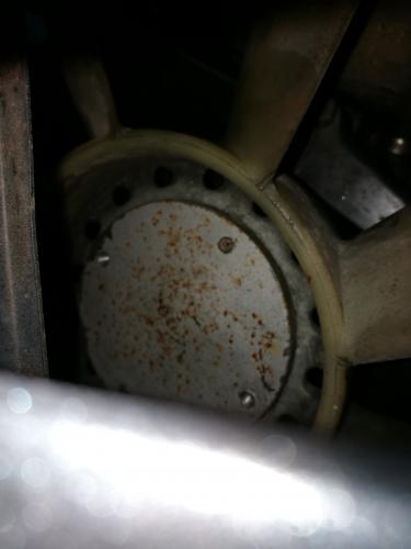

Ho allegato due foto non so se si svita oppure ci vuole un estrattore

se guardi nel lato interno della ventola dovrebbe esserci un esagono da mm 32 ( se non ricordo male) Devi inserire una chiave e allentare il dado ,è quello che tiene la ventola .Assicurati che abbia la filettatura dx,
Ok grazie mille domani ci provo pero devo tenere ferma la puleggia giusto.

si il problema è quello
