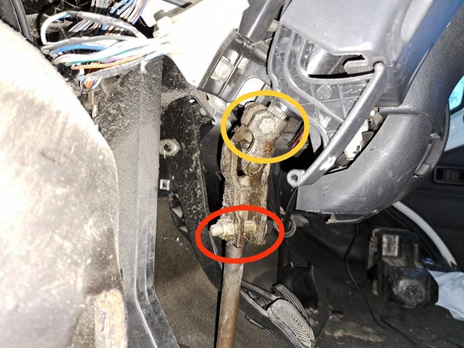

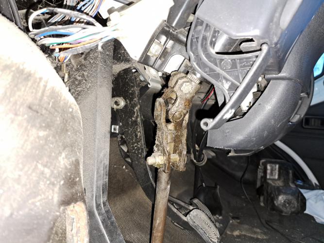

Devo sostituire lo snodo tra il volante ed il piantone in un Ducato X230, perche' fa rumore e il volante si punta un po' quando succede. Parlando con il meccanico di mezzi da lavoro dove vado di tanto in tanto, mi dice che per sostituirlo ci vogliono 3 ore di lavoro perche' c'e' da smontare un sacco di roba. Oltre a questo mi ha detto che il ricambio non e' piu' disponibile, quindi sono andato dal demolitore a procurarmi il pezzo. Li hanno impiegato si e no 10 minuti a smontarlo il pezzo... quindi... il meccanico mi sta raccontando balle o il demolitore ha smontanto il pezzo usando metodi poco ortodossi? Il pezzo in questione e' quello in foto.

nella foto a me sembra di vedere chevlo snodo ha due bulloni passanti per quelli che mi sembrano morsetti
Da svitare si aprono?

nella foto a me sembra di vedere chevlo snodo ha due bulloni passanti per quelli che mi sembrano morsetti  Da svitare si aprono?
No, non si aprono. Svitandoli si allentano leggermente, ma non si apre nulla. Va sfilato, ma non so come arrivare a quel punto. Almeno senza andare a tentoni e fare danni.

Metti una foto dello stelo lungo del piantone dove è collegato sul pavimento.
Una cosa molto importante, mantieni le ruote dritte nel senso di marcia e non ruotare il volante dalla posizione che lo sollevi per sfilarlo, perche una volta libero comincierebbe a ruotare liberamente senza avere i fine corsa delle posizioni delle ruote sia a destra che a sinistra come quando è collegato, perchè non coinciderrebe più la tacca dell'innesto del richiamo frecce sul piantone e spezzeresti il dente del devio luci.

Se la foto è quella del tuo piantone, togli la vite dalla parte inferiore, sviti il dado e sfili la vite, dopodiché la parte si sfila come un fermo a U , togli la vite sopra, e sfili da sotto,.solitamente hanno le tacche false sopra, ma come già consigliato metti le ruote dirette e non ruotare il volante dopo lo smontaggio

lo snodo è immorsetato sui due piantoni per toglierlo devi arire i due morsetti quelli che ho cerchiato poi tiri su il volante con il suo piantone

Da quello che ho visto dal pezzo smontato dal demolitore, il pezzo che va sul piantone e' con un incastro squadrato. Sotto c'e' una clip da togliere e poi si dovrebbe togliere alzandolo da un lato ed il pezzo che va sul volante dovrebbe scorrere verso il basso. Se e' cosi', dovrei riuscire a sostituirlo senza smontare altro. Credo ci provero' questo fine settimana.

Esattamente così, come ti dicevo sotto li sfili spostandolo di lato e sopra sfilandolo verso il basso

Ieri ho sostituito lo snodo, ed a parte aver sbagliato di un dente o due, non ci sono stati problemi. Ho impiegato meno di mezz'ora tra il cominciare a smontare le plastiche ed il rimontare tutto. Quindi il meccanico mi ha raccontato balle. indecision Ad ogni modo, il rumore e' diminuito ma rimane lo stesso, quindi le due possibilita' sono che ho preso un pezzo con lo stesso difetto, oppure che il problema e' altro. Che altro c'e' nel piantone dello sterzo che puo' fare "crock crock" mentre lo si gira? Cuscinetti? Devio luci? Magari da ingrassare? Il rumore lo sento dentro la cabina, ma non vorrei si trattasse di qualcosa sotto il pianale. sad
