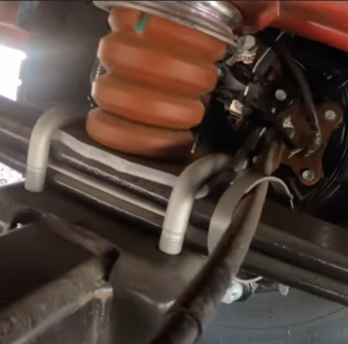

Inserito il 08/10/2022 alle: 19:07:21
Dopo alcuni mesi di valutazioni e ricerche, visti i costi dell'intervento su balestre e ammortizzatori (che non vorrei fare finché il mezzo è in garanzia), sto valutando l'installazione di molle elicoidali rinforzate posteriori di
questo tipo
: prezzo modico con benefici sull'ammonizzazione del posteriore e sulla guidabilità.
Che ne dite?
Gio, Lucy & Toby (GSP)
Modificato da gmtere il 08/10/2022 alle 19:09:51

Inserito il 09/10/2022 alle: 09:43:52
In risposta al messaggio di Apollo 13 del 08/10/2022 alle 22:56:05
Perdona la mia curiosità. Ho letto la discussione e mi sembra di aver capito che quelli non sono tamponi di fine cosa e che è normale che il tuo mezzo sia così. Tu vuoi modificare le sospensioni, cosa pensi di risolvere? Hai riscontrato un difetto che non puoi fare sistemare in garanzia?
E' una situazione simile a questa (anche se ho solo un foglio balestra) senza carico acqua e gavone vuoto. Riducendo al minimo l'escursione della sospensione, i contraccolpi nei dossi o deformazioni strada sono importanti. Schermata%202022-10-09%20alle%2009_43_03.png:
