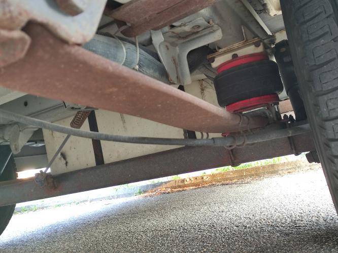

IMG_20230320_172933(1).jpgIMG_20230320_172940.jpgCiao a tutti, ieri facendo un controllo generale ho notato questa forma differente tra i due soffietti, quello di destra risulta storto, funzionano entrambi e non perdono pressione. Cosa può essere?
Sei perfettamente in piano?
le balestre hanno un biscottino che si sposta, potresti essere parcheggiato male e di conseguenza si sposta sull'asse.

Nella foto sono in piano, però durante il rimessaggio è leggermente in pendenza, ma in ogni caso il difetto dovrebbe farlo da entrambi i soffietti.

o hai l'assale non allineato, o sono stati montati male

Secondo me hai la balestra snervata

La staffa con la scritta Alko è a "U" ed è incassata sul telaio del mezzo, dovrebbe scorrere  come blocco dovrebbe avere un semplice bullone.

Come fa a scorrere se ha un bullone come blocco?
Intendi dire che posso allinearlo allentando quel bullone e spostando la staffa a U?

Come fa a scorrere se ha un bullone come blocco?  Intendi dire che posso allinearlo allentando quel bullone e spostando la staffa a U?
Esatto!

Ma scusa, il foro sul telaio di quel bullone è quello del tampone originale? Quindi dovrebbe essere allineato. E in che modo posso farla scorrere se il foro è lì in origine, l'unica soluzione è un altro foro sul telaio?

Assale storto dovrei avere la stessa situazione ma inclinato nel modo inverso sul lato sinistro. Credo sia si un problema di montaggio

Potrebbe non essere presente il bullone da 8 mm che blocca la staffa ad U (quella con la scritta Alko) della sosp. pneumatica al longherone del telaio.
Di conseguenza, la stessa staffa potrebbe essersi leggermente spostata - durante il lavoro della sospensione - lungo il longherone. Buona serata da Vittorio.

Se il camper viaggia bene e diritto , non toccare l'asse posteriore.
Alza la ruota da terra e con soffietto scarico prova a battere di lato
per vedere se si sposta la parte superiore fino a metterla in posizione
corretta e verticale.
Poi si dve bloccare in questa situazione con vite o piccola saldatura.

Si il camper viaggia dritto, ho fatto la prova alzando il camper, la staffa non si muove, e controllando si vede che è fissata con la vite al longherone al centro della staffa.
