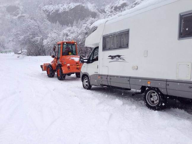

Io vado controcorrente, ho nel box pneumatici estivi e invernali per le auto di famiglia, provvedo al cambio attenendomi scrupolosamente alle normative, per il camper avendo la trazione posteriore gemellata ho montato le Michelin Agilis, sono in regola con la legge, consiglio per chi vuole avere una certezza di togliersi dai guai in caso di impantanamento di tenere a corredo un paio di calze, pur non essendo omologate (unico paese in Europa) fanno miracoli.
Le catene per me sono ornamentali, nel gavone da mostrare in caso di controllo....
qui come potete verificare sto trainando  in retromarcia una benna di miei amici rimasta in panne....
buon Natale a tutti.
